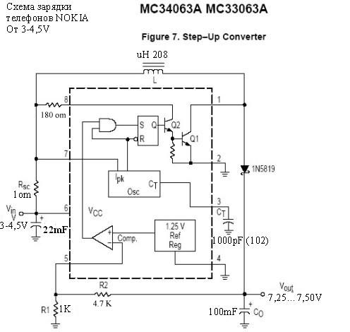

Кулибин, я решил делать преобразователь 3,7v -> 7,5v по вашей схеме отсюда, в связи с этим появилось несколько вопросов:
1. Нужно ли ставить выключатель питания после аккумулятора перед преобразователем? Т.е. будет ли преобразователь "вхолостую" расходовать заряд аккумулятора без подключенной нагрузки?
2. Не найду дроссель на 170-208 uH, у нас продаются только 1-150, 220-680 uH, как назло :( . На какой ток должен быть рассчитан дроссель?
3. Можно ли заменить диод 1N5819 на 1N5818?

Уважаемый molecul.
1 Выключатель обезателен.
2 Сколько я экспериментировал с дросселями схема не критична по моему к выбору дросселя и должна работать в любом случае. Поиграйтесь с 150, 220uH Я бы попробовал 220uH.
3 Можно заменить диод 1N5819 на 1N5818.

На скорую руку набросал печатку, буду использовать smd-деталюшки 0805. Печатку и схему прикрепил в письме, посмотрите пожалуйста, ничего я не напортачил?

Вроде все верно. Но возможно резистор между 6,7 ножками микросхемы придется поставить не 1ом,а меньше.

Ясно, попробую. Пока нашел что поставил лишний диод к HL1, он там не нужен. Попробую собрать в железе, посмотрю что получится.

Собрал в железе - при 4,14v входящих на выходе получаю 3,85v. Куда копать? Вот схема с моими номиналами. Дроссель на 220 uH.
PS. Резистор Rsc поставил на 0.33 ома, R1 3.9k, R2 12-22 k - никаких изменений, как было на выходе 3,8Х вольт - так и осталось :(

Не может такого быть, что бы схема была нерабочей!! Я и зарядники переделывал и с нуля собирал. Все работало точно. Проверь еще раз все по даташиту. Моя ПП точно рабочая была.

molecul писал(а):
R1 3.9k, R2 12-22 k :(
Откуда такие данные резисторов? Попробуй поменять дроссель.

Уже голова пухнет от перебора номиналов - толку нет, напряжение на выходе порядка 4 вольт. Я так понимаю, что в моем случае (3,7v -> 7v) номиналы должны быть такие:
Rsc ~ 0,5 ом
R1 - 1 ком
R2 - 5 ком
R (на 8 ногу) - 180 ом
Ct - 1 nf
Co - 100 mf x 16v
C (со входа) - 22 mf x 16v
диод - 1N5819
L - 208 uH
Правильно? Пробовал вместо дросселя 220 uH ставить на 100 uH - толку нет.

А что используется в качестве дросселя?
Напряжение при изменении нагрузки плывёт или остаётся стабильным?
Причин здесь может быть две - потери в дросселе и ограничение напряжения из-за ограничения коэффициента заполнения.

Блин, только досмотрел - дроссель у меня на 100 и 220 nH (а не uH) :( . Из того, что можно сейчас купить есть только такой выводной дроссель: "Индуктивность 220 uH 0,13A 5,7R". Как я понимаю - ограничение по току у этого дросселя маловато? Еще есть радиальный дроссель: "Индуктивность 220uH 0,55A 0,9R", но по габаритам он у меня на предназначенное место не влезет :( .

molecul писал(а):
есть только такой выводной дроссель: "Индуктивность 220 uH 0,13A 5,7R". Как я понимаю - ограничение по току у этого дросселя маловато?.
Для зарядника вполне хватит, если это конечно не смарт или КПК. Хотя и тут этого может хватить. Тем более,что сейчас главное просто запустить сам преобразователь,а не получит его полное КПД.
