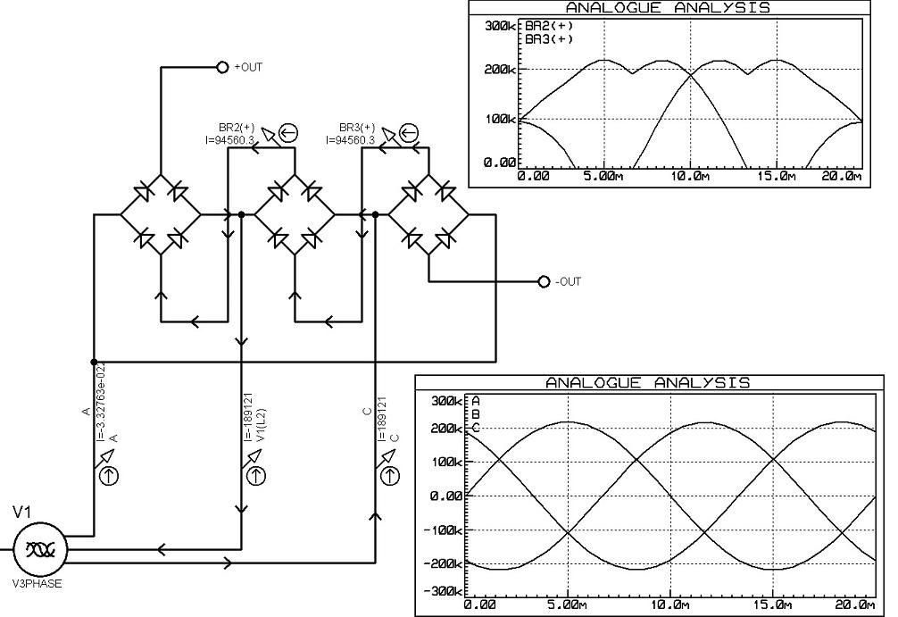

Для того, чтобы было понятно происходящее, показываю симуляцию в Протеусе схемы топикстартера: обратите внимание на 200 кА на графике фазных токов БЕЗ НАГРУЗКИ, на стрелочки протекания тока и на значения токов на пробниках в момент фазы 0°.
На этой схеме "Лаврова" топикстартер получил просто короткое замыкание всех фаз по кругу между собой через диоды мостов. В нагрузку не уходит ничего, килоамперы тока циркулируют чисто между фазами через диоды.
Если он будет пробовать эту схему на практике, то настоятельно рекомендую подключаться к трехфазной сети ДО вводных автоматов, чтобы избежать их преждевременного отключения.

Да без разницы, что именно там у него, главное, что мост "Лаврова" (видимо, Лавров - это фамилия топикстартера) является короткозамкнутым - все фазы через диоды замыкаются друг на друга.

Почему же? Я же дал совет: "настоятельно рекомендую подключаться к трехфазной сети ДО вводных автоматов, чтобы избежать их преждевременного отключения." Вводной трехфазный автомат на 63 А слишком слабый для этой схемы.
