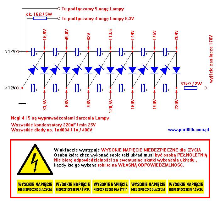

А нельзя-ли для питания анодов индикаторов применить умножитель напряжения, которое будет сниматься с обмотки 12-15 Вольт ?

проблем с диодами и емкостями нет. Ток 1-3 мА. Теоретически должен работать. Может попробовать ?

Попробовать можно, но довольно громоздкая конструкция получится. Тока 1-3 мА хватит лишь для одного индикатора. А для того, чтобы получить больший ток, надо ставить конденсаторы довольно большой ёмкости. Или повышать частоту переменного тока, но для этого потребуется собрать генератор.
Если для коммутации катодов будете применять не дешифраторы ИД1, а транзисторные ключи с допустимым напряжением Э-К около 300В, то можно питать индикаторы прямо от сети (через диод и резистор, разумеется).

Гагарин писал(а):А нельзя-ли для питания анодов индикаторов применить умножитель напряжения, которое будет сниматься с обмотки 12-15 Вольт ?
Попробуй. Самому интересно, но лень возиться. :lol: Вот даже схемка с какого-то польского сайта у меня завалялась
