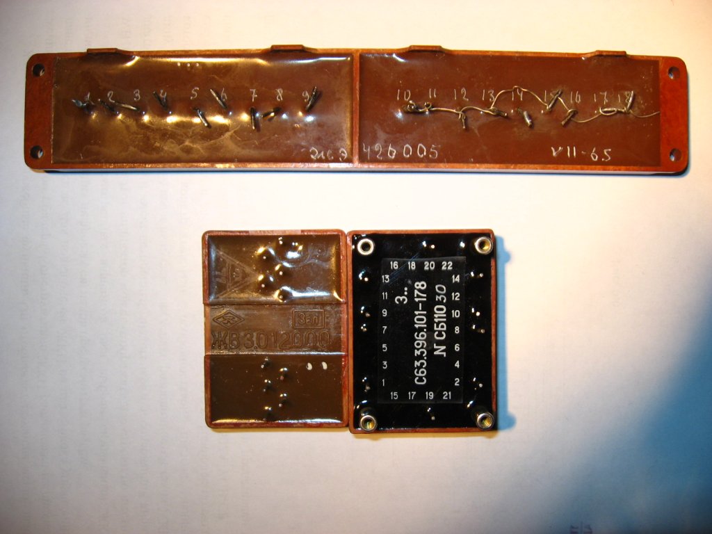

Раздобыл несколько странных ЭЛИ. Перелистал все справочники, которые у меня есть, но про такие ЭЛИ ничего не нашёл. Если б это были никси или ВЛИ, я бы применил "метод тыка", но тут даже непонятно, что и куда тыкать :). Каким образом вообще проверяют ЭЛИ? Где-то тут недавно говорили, что ЭЛИ проверяются от розетки. Надо втыкать напрямую или через резистор? И как определить, где общая обкладка, а где сегменты?
Вид спереди.jpg [86.71 KiB]
Вид сзади.jpg [108.61 KiB]
Рядом ИН-8-2 для сравнения размеров. Тот, который длинный, на первой фотке кажется немного кривым, но это по-моему визуальный обман.

Проверяется напругой 250в частотой 400...1200Гц.
Безо всяких резисторов.
От розетки гореть будет, но о-о-о-очень слабо.
Да и то только зелёные.
Для начала прозвоните выводы между собой на предмет замкнутых или имеющих сопротивление.
Замкнутые (Текучие) между собой это 99,9% общий.
Общий с сегментами и сегменты между собой не звонятся никак.
Потом соберите генератор высокого.
И подключайте к любым 2м выводам (Через резистор - на всякий пожарный).
Если горят 2 сегмента - вы попали на выводы сегментов.
(Напруга идёт по цепи - "cегмент > общий > сегмент" за счёт емкости электродов между сегментами и общим).
Так держа на одной ноге провод пробегаем другим по оставшимся ногам.
Как будет гореть только один сегмент (Причём немного ярче чем два) - общий найден. :beer:
Потом также относительно найденного общего вызваниваем все сегменты.
PS.
У верхнего скорее всего зажигаются квадратики по отдельности.
Там по центру видно точки присоединения выводов.
А где можно найти схему такого генератора? Кстати, нужен только синус или меандр тоже сойдёт?
СообщениеДобавлено: Пн июн 28, 2010 01:45:31
Карма: 46
Рейтинг сообщений: 977
Сообщений: 7620
Откуда: г. Россия
Гефестион писал(а):
Спасибо, сейчас буду проверять)
Сейчас надо спать - время. :shock:
Я делал меандр из выпрямленного сетевого.
Ключами управлял с помощью МК.
Можно взять принцип:
генератор > УНЧ > повышающий транс.
