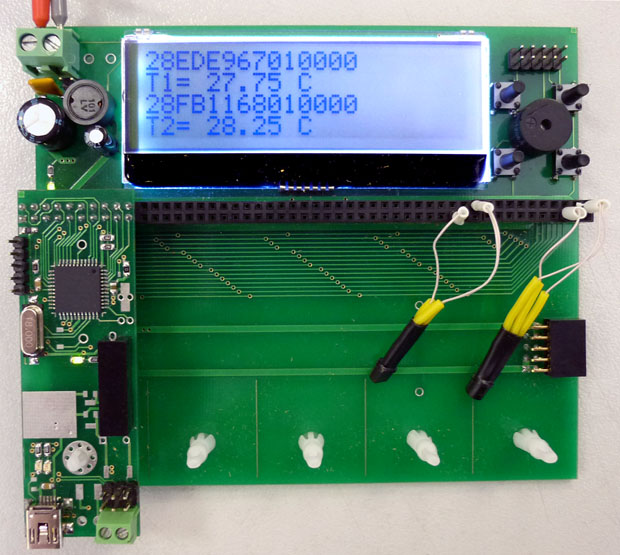

Сообщение Седуксевна »
По этой картинке можно судить о точности этих DS18B20.
Два датчика работают одновременно:

Сообщение BOB51 »
в принципе "картинка" не противоречит приведенному выше "+/- 0,5С"
к тому же следует добавить и другие погрешности... :lol:
