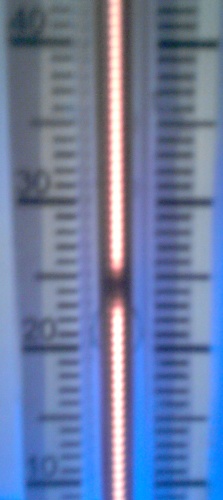

Вот, зафоткал как ИН-13 отравился.
P160710_03.56.jpg [42.87 KiB]

suslogon писал(а):
вли 10 лет???да ты явно шутник :))) :))) :)))
Индикатору на фото всего лишь 2,5 года. Даже на этой фотке без труда можно угадать, какие из знакомест показывают время 24 часа в сутки :)). На практике они уже различимы с трудом (фотокамере проще за счёт регулируемой выдержки :wink:). Через 10 лет скорее всего не останется даже намёка на различимость (видел десятки таких фирменных аппаратов), хотя сам индикатор конечно "работать" будет :)))

нда(((злостно отравился...надо чтото придумывать для предотващения этого(
