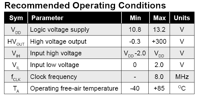

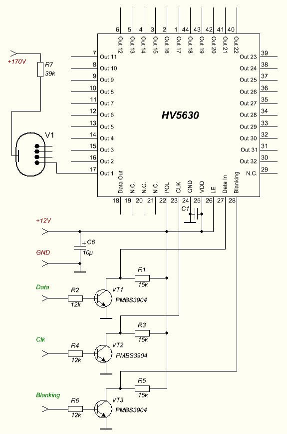

Люди, требуецо помощь. Разбираюсь тут с пресловутой HV5630. Возникли проблемы. Микросхема жутко грееца и жрет немерянный ток - не пойму в чем дело. Вот схема
Микруху питаю от 12 вольт. Для сопряжения с 5 вольтовыми уровнями управления сделал такие ключи. Cами ключи вроде работают нормально - мерял напряжение на выходе "1" - 11,8 вольт, "0" - почти 0. Но проблема вроде именно в них, т.к. отключал высоковольтные выходы совсем, ставил токоограничивающие резисторы по 250К - проблема не исчезала. Если на ключи подать 1, (на выходе 0) - вроде микруха не грееццо. А вот если, например, подаю на ключ Blanking 0, на выходе ключа 1 - индикатор даже начинает светиться, но микруха начинает дико грецца и через пару секунд индикатор гаснет. Когда остынет - все повторяецо, наверно внутри все-таки есть какая-то термозащита. Вот вопрос - в чем ошибка? Можно ли входы, где постоянно "1" сажать напрямую на +12 вольт, а "0" - на землю? Что не правильно в ключах? Больше даже не знаю что спросить. Может я уже микруху спалил?

Откуда инфа что она 12ти вольтовая?
5в и только.
Походу вы её спалили.
Без нагрузки не должна греться вАпче.
Дык из даташита вроде.
Если это на мой пост вопрос.
Походу ее в других схемах питают и от 5 вольт, но я спецом 12 сделал, чтоб в Recommended Conditions удложиццо.

Отключите сигналы "POL" и "LE"
Микра греться не должна без нагрузки.
Иначе она сдохла. :(
