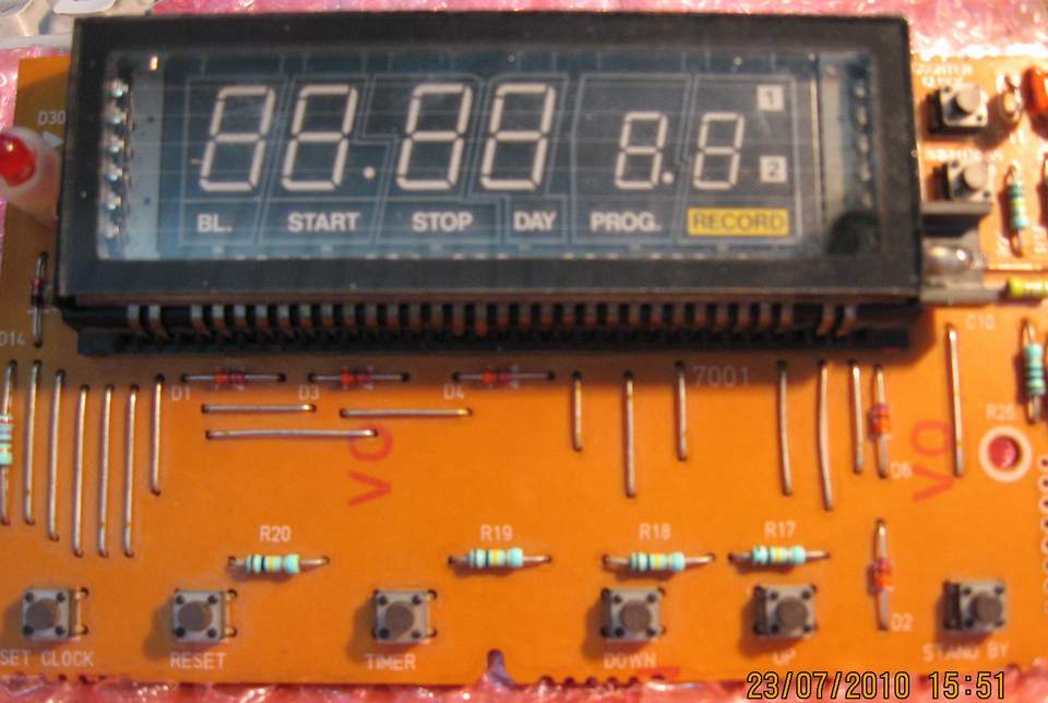

Помогите опознать драйвер индикатора от древнего в/магнитофона помоему PHILIPS или может есть часть схемы платы передней панели с распайкой разьёма.
Маркировка на микросхеме U3091, на сайте производителя документации нет.
Кажется идеально подходит для часов с секундами.

да табло хорошее)))
слвик, самая тема сделать часы не со стрелкой, а наполнением или опустошением поля индикатора :)

2pcb432:
Может это поможет:
The U3090MG is a Universal Asynchronous Receiver and Transmitter (UART) used for serial data communications. Its principal function is to convert parallel data into serial data, and vice versa. The UART can handle serial data rates up to 3 Mbit/s.
(взято с http://www.seekchip.com/icstock-U/U3090MG.html)
А дальше разобраться с сигналами по дорожкам и методом "научного тыка" слать с COM-порта посылки.
Тоже зацепка: http://shop.elcomp.ru/u3090mtfk-p-15171.html ; http://www.abtroniks.ru/components/codeTX-U5/197.html

MiklShНет мс U3091M видимо дешифратор, нет кварца, 28 ног. Да и аппарат кажется 80-х годов был большой и тяжёлый. Жаль раньше не маркировали контакты разьёма.
