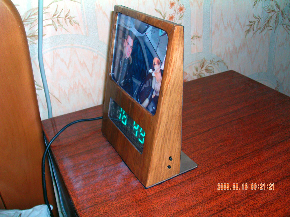

Сообщение lues »
Представляю на суд общественности свои часы на электролюминисцентном индикаторе.
Если по честному - то сами часы собирались не с нуля, попался мне в руки недособранный кем то древний конструктор-часы "Старт 7176", сам индикатор и микросборка были целые, а остальное довести до ума было не очень сложно.
Больше времени занял корпус, всё вытачивалось дремелем из цельного куска дерева. В итоге получились вот такие часы-фоторорамка.
(115.24 КБ) 1748 скачиваний
(192.91 КБ) 1536 скачиваний
(186.33 КБ) 1340 скачиваний

Красиво. Меня на большее чем засунуть в часы "Слава" не хватало. ток чево-то кнопочек маловато. Будильником и таймером не пользуемся?
lues
Сообщения: 236
Зарегистрирован: Вт дек 08, 2009 23:19:53
Re: Часы на люминесцентных индикаторах.
Сообщение lues »
будильника там нет, а инкрементом и таймером не пользуюсь.
Это делалось родителям на подарок, им только время нужно.
