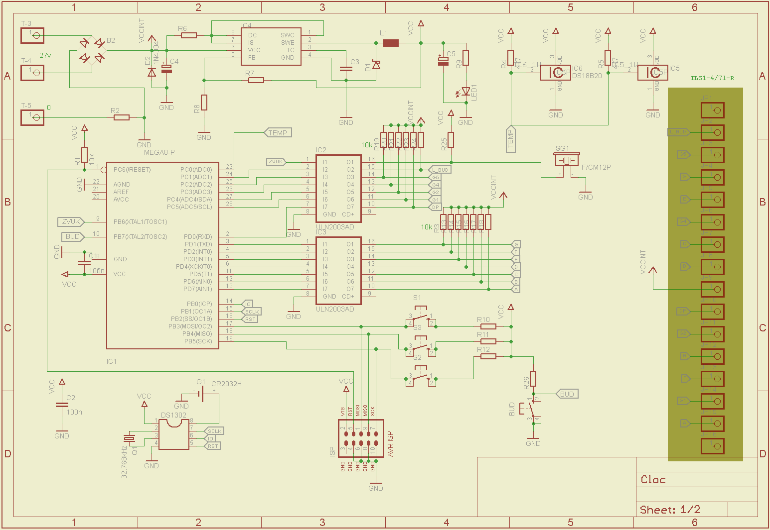

СообщениеДобавлено: Чт окт 21, 2010 20:14:23
Зарегистрирован: Чт окт 21, 2010 20:01:28
Сообщений: 4
Здравствуйте! Собрал схему (ниже) на Атмеге 8 и драйвере ULN2003, но не работает. Индикатор ИЛЦ1-4/7Л-Р. Может подскажете в чем дело. Может готовую схему дадите новичку. Индикаторы еще 3 шт. Хочу собрать часы и термометр.

pcb432 писал(а):
Но прошитая PIC12F629 не выдаёт никаких импульсов по ногам 5,6,7 да и на кварце ничего не видно. Смотрел осциллографом, перепрошивал пару раз.
Импульсы быть должны. Даже без кварца. Так как тактовые импульсы идут от внутреннего... А osccal функцию сохранили? В коде её нет, но вызов есть. Умный программатор должен про нее спросить.
Программатор ничего не спрашивал. Но сайте microchip.ru писали-в osccal бы прописать чтонить лишь для того,
чтобы частота внутреннего генератора была как можно ближе к 4МГц ... .
Если я правильно понял в прошивке в последней ячейке FF -это значит внутренний генератор будет работать с максимальной частотой, что в данной схеме не существенно.
Может подскажешь как заставить заработать PIC c данной прошивкой.
СообщениеДобавлено: Пн окт 25, 2010 20:24:19
Карма: 50
Рейтинг сообщений: 1398
Сообщений: 7316
Откуда: 845-й км.
По тому адресу должна быть команда RETLW или хотя бы RETURN. Если там ничего нет, то после команды call osccal микроконтроллер выполнит переход на адрес 3FF и если там не будет одной из этих команд произойдёт одно из двух: в первом случае выполнится код который находится по адресу 3ff, а следом код по адресу 0 - т.е. произойдет старт программы сначала. А во втором... ай, первого достаточно. Так что потрудитесь туда что-нибудь вписать или уберите из кода вызов этой подпрограммы.
Спасибо, попробую.
