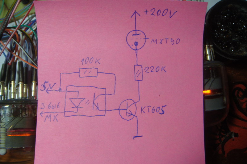

Как корабль назовёшь, так он и поплывет...
Вообщем чтоб заставить мигать неонку пришлось импровизировать :))
С ключом на двух кт605 неонка просто тупо постоянно светила
А можно её заставить мигать при отключенном будильнике?
