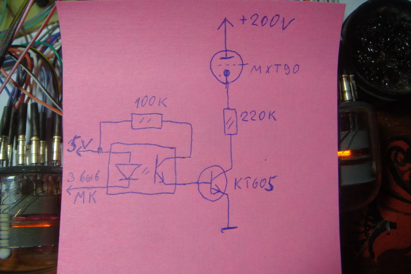

Вообщем чтоб заставить мигать неонку пришлось импровизировать :))
С ключом на двух кт605 неонка просто тупо постоянно светила
DSC08709.JPG [109.31 KiB]
А можно её заставить мигать при отключенном будильнике?
