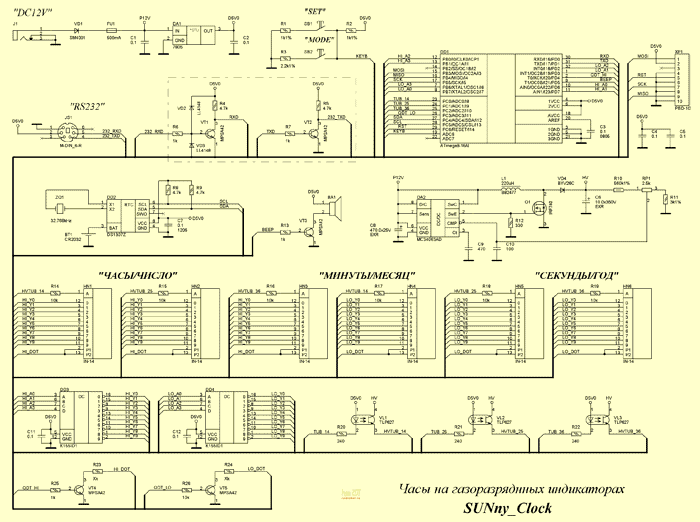

Добавлю. Преобразователь из этих часов мне очень понравился. Дешевая микра, минимум обвеса и работает вполне пристойно. Регулировки даже пошире, чем на MAXе. И очень маленький получается.

sova писал(а):
Гефестион писал(а):
Но я всё-таки пришёл к выводу, что с преобразователем как-то аккуратнее что ли получится. А именно- чем городить в часах трансформаторный блок питания, гораздо проще использовать готовый адаптер или зарядник от мобильника. Соответственно, к часам потянется провод низкого напряжения. Но для питания никсей от сети надо подвести ещё и провод 220В. Как-то коряво получится с двумя проводами.
Доброе утро. Вы совершенно правы. Двумя проводами получается коряво, к тому же у меня часы тихо сбрасывались в ноль при включении электрозажигалки, встроенной в газовую плиту (часы на кухне). Плата была увешана конденсаторами, как ёжик и ничего не помогало, пока не сделал преобразователь на MAXе и проблема снялась.
Просто немного неправильный подход к этому делу.
У меня попервах было "Розеточное" питание на аноды ламп,
НО на входе стоял сетевой фильтр - они сейчас стоят во всех импульсных БП на входе с розетки
и стабилизатор 180в на КТ940.
Ничего не глючило и всё работало со всеми помехами в сети.
По затратам баш на баш получается, но,по моему, с преобразователем более правильно, да и безопаснее.

Нет.
Я использовал импульсный БП на 12в, а он внутри уже содержит сетевой фильтр.
Высокое брал с фильтрующего кондёра.
Ну а КТ940 со стабилитронами стоит копейки.
12в конечно шло на питание контроллера.
Так что получалось "всё в одном".
Правда неразвязано от сети.

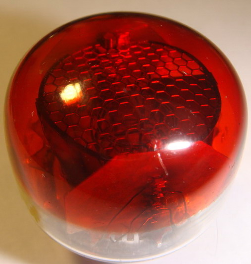

Походу Z5600M та же Z560M только покрашена
найдите 10 отличий :))
А у первого индикатора как мне кажется четверка подыхает

Тут походу буква роль играет.
К примеру ТУТ фотка некрашеной Z5600.
А ТУТ крашеной Z560M
Фотки с "Истока".

СообщениеДобавлено: Чт ноя 04, 2010 19:18:58
Зарегистрирован: Вс ноя 29, 2009 01:24:02
Сообщений: 85
на последней фотке Z560M ранних годов выпуска чем мои зешки

СообщениеДобавлено: Чт ноя 04, 2010 20:57:02
Рейтинг сообщений: 107
Сообщений: 1725
Именно так и есть. Они и по даташиту одинаковые, некрашенная отличается только одним дополнительным "0" в маркировке.
Не, там именно такая форма. Сегодня еще повнимательней посмотрю на всякий случай :) Но даже видно если мысленно продолжить правую палку до самого верха, она полюбому не сойдеца с левой наклонной. Да и другие цифры нормально горят.
Походу так оно и есть.
