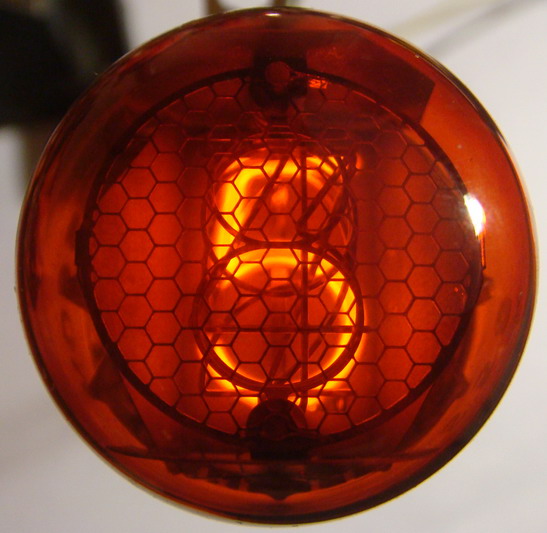

Походу Z5600M та же Z560M только покрашена
найдите 10 отличий :))
А у первого индикатора как мне кажется четверка подыхает
DSC08787.jpg [68.81 KiB]
DSC08793.jpg [88 KiB]
DSC08788.jpg [69.34 KiB]

Тут походу буква роль играет.
К примеру ТУТ фотка некрашеной Z5600.
А ТУТ крашеной Z560M
Фотки с "Истока".

на последней фотке Z560M ранних годов выпуска чем мои зешки

СообщениеДобавлено: Чт ноя 04, 2010 20:57:02
Рейтинг сообщений: 103
Сообщений: 1703
Именно так и есть. Они и по даташиту одинаковые, некрашенная отличается только одним дополнительным "0" в маркировке.
Не, там именно такая форма. Сегодня еще повнимательней посмотрю на всякий случай :) Но даже видно если мысленно продолжить правую палку до самого верха, она полюбому не сойдеца с левой наклонной. Да и другие цифры нормально горят.
