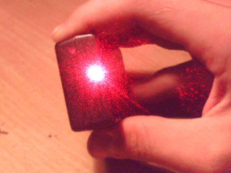

вобщем собрал девайс, фотки привёл ниже, но максимального тока на него не знаю.., его мощьности тоже, поэтому питание - аккум от мобилы, 3.7в , ток на ЛД 300мА , бывали случайности, когда на него попадал весь аккум, я даже решился померить ток - он составил 600мА , ЛД выдержал при этом проплавив дырочку в тестере
, и щас я его гоняю на 300мА..
вобщем пока шпарит пластмассу, оставляя на ней следы, прожигает шлёпки насквозь(обувь такая, если кто не знал
) , жжёт тёмные пакеты со скоростью не менее 4-8 мм/сек . с расходимостью пока туго - на километр пятно в пол метра
ладно, чтоэто я отступил.. -> вопрос был в том : КАКАЯ МОЩЬ У ДИОДА, И ЕСЛИ ЕСТЬ, ТО ДАТАШИТ НА НЕГО
