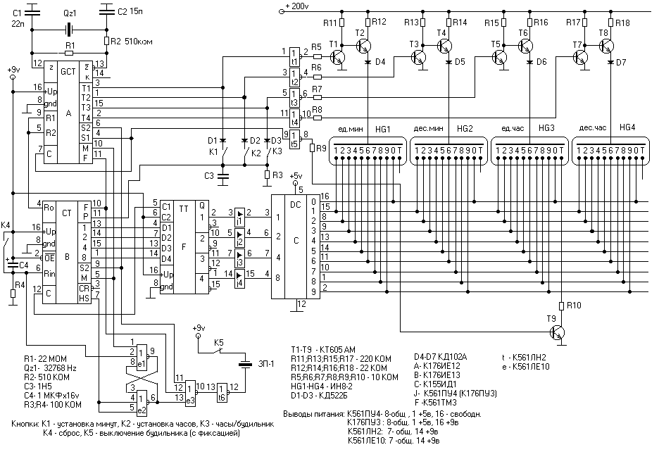

Доброе время суток.
Вобщем тоже решил наваять часики на газорязрадках.
Взял вот эту схему.
Теперь пару вопросов.
Можноли заменить индикаторы ИН8-2 на ИН14?
В анодах индикаторов стоят по два транзистора КТ605АМ. (Кстати я никак не могу понять зачем два.)
Но уменя всего четыре транзистора и те КТ605БМ.
Можноли оставить по одному транзистору?(тоесть например выкинуть резистор R11 и транзистор T1 и оставить только транзистор T2 и резистор R12).
А точку я сделаю на светодиоде.

TRIOD писал(а):
Можноли заменить индикаторы ИН8-2 на ИН14?.
Ага можно.
Нет, нельзя - анод будет всегда закрыт, да и микра "t" сгорит.
Если транзисторов нет - поставьте аналоги на наряжение не менее 200в.
КТ940 к примеру.
Из импорта BF422 или MPSA42.

да втомто и дело что высоковольтные транзисторы до января купить несмогу, а часы хочу сейчас "пока запал горит". А их некак нельзя заменить на низковольтные.

Смысл?
Они сгорят.
Каждый транзистор имеет запас 20%.
Вот и считайте.
А в чём проблема то?
КТ940 довольно распространённые транзисторы - есть на любом радиорынке.

На низковольтные по идее заменить можно, но надо их шунтировать стабилитронами, чтобы напряжение на закрытом ключе не превышало предельное напряжение для транзистора.
