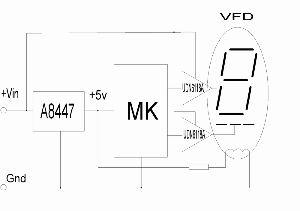

suslogon писал(а):
у вас импульсный преобразователь формирует напряжение для анодов и сеток вли?можно его схемку и тд?
Так как это эксперимент по пдключению VFD дисплея, то схему преобразователя взял готовую. Просто вырезал из платы кусок с мс А8447 и подогнал номиналы для получения выходного напряжения +5в.
А в общем виде схема подключения получается такой. В таком варианте нет напряжения -27в и накал получается из +5в.
:beer:

Да всё это понимаю, но на работе только иногда удаётся выкраивать время что-нибудь спаять для души, а дома семья, заботы о хлебе насущном.
А индикатор с пустыми цифирками - только эксперимент. Хотел посмотреть как будет работать индикатор с готовой схемой, без изменений времени сканирования и индикации. Индикатор секундами давно лежит, ждёт своего времени.
