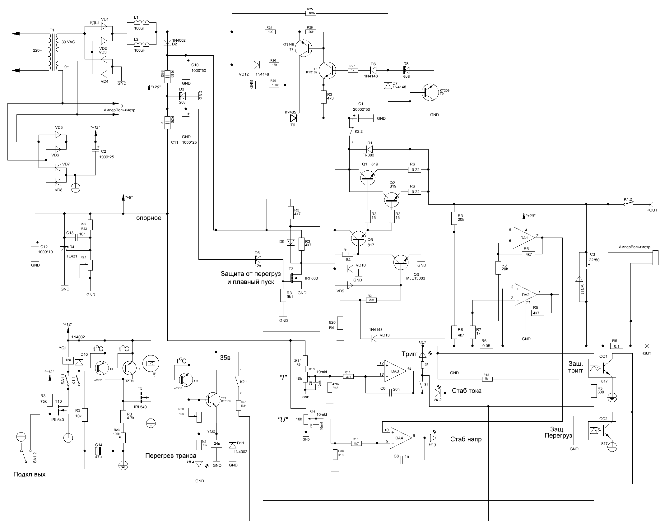

Хорошо, что заработало. Когда я делал эту схему на макете (правда, ограничение тока было при 1,5 А) Вообще никакой генерации не было. А тут собрал всё до кучи в боевых условиях и с током ограничения 3 А, ( кстати, резистор для измерения тока 0,47 Ом - это для тока ограничения 1,5 ампера) Если надо больше - уменьшать резистор. И на тебе... Только генерации и не хватало... Хорошо, что подсказали. А то у меня как раз все идеи кончились... :)
 Заголовок сообщения: Re: Блок питания с регулировкой по напряжению и по току.
СообщениеДобавлено: Вс дек 05, 2010 20:58:24
Карма: 153
Рейтинг сообщений: 2926
Сообщений: 18875
вот это и не понятно, почему на макете не было. а должна была быть и в макете.

Заканчиваю сборку платы.С обсуждения я понял что возбуд устраняется конденсатором,но каким, тем что предложил Старичок -между базой и колектором VT2?В моем варианте необходимо вытащить 4 Ампера при напряжении 40 Вольт.Попытаюсь выполнить на одном 825.Так как конструкцию переделываю и для установки двух в паралель не хватает места,но зато стоит кулер

В том то и дело что регулируя напряжение накала я соответственно и регулирую температуру.С Вашей схемой пока все в порядке,работает.Ранее стояла другая.Так я задолбался менять КТ825.Спасибо за помощь.Кондер на 2-й транзистор не ставил,т.к. возбуда нету.

куко, возбуд появляется, когда наступает ограничения тока

Вот еще одна схемка блока питания с регулировкой по напряжению и по току с предрегулятором и термозащитами, и защитой от перегрузки транса :) Работает - просто пуля
download/file.php?id=50184

Схемка понравилась,можно и повторить.Правда мне не надо термозащит ,а остальное пойдет.Если Вы ее собирали то может печатка осталась?
