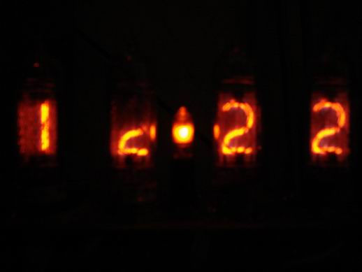

Сообщение fleks2006 »
Здравствуйте! Собрал часы по схеме с польского сайта на контролере, все работает хорошо ,но есть проблема не горит половина цифры "2" на втором индикаторе.Подскажите в чем причина,в самом индикаторе или где

fleks2006 писал(а):Здравствуйте! Собрал часы по схеме с польского сайта на контролере, все работает хорошо ,но есть проблема не горит половина цифры "2" на втором индикаторе.Подскажите в чем причина,в самом индикаторе или где
Думаю ваша проблема в индикаторе.
Возможно, маловат ток, но скорее всего, проблема в индикаторе. Особенно, если он б/у. Попробуйте "потренировать" плохо светящуюся цифру.
Спасибо за совет!

fleks2006 схему на оптронах собирал ? отпишись чо да как ,засветка соседних цифирь есть?, как я понимаю ты собирал модификацию под вертик.индик а я под торцевые инд. ,планирую попробовать эту тож посему и вопросы всплывають :)
Собирал и на оптронах и на mpsa,собрал уже 4 штуки на разных индикаторах, проблем нет работают сразу,единственное что не нравится не мигает точка.И вот на ИН-14 получилось что не горит пол цифры,попробую менять индикатор.
