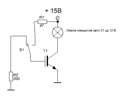

Подскажите пожалуйста как проверить такой транзистор

А что проверить - живой или нет?
Если на живость - собрать простенькую схему , а если на подлинность ( не перебит ли ) то это совсем другая песня...

именно на живость. подскажите схемку.

Можно так.
На случай перебитого транзюка можно прилепить маленький радиатор :))

и что мы должны наблюдать при переключении?

В правом положении S1 горит полным накалом лампа,
В левом гаснет.
Если взять переключатель со средним положением, то лампа гаснуть будет не сразу, по мере разряда емкости затвора (вот тут и желателен радиатор, т.к транзюк уйдет из ключевого режима :)) ).
При желании можно глянуть падение напр. на открытом транзист. и ток через него...
PS.Емкость затвора 2150 пФ, при 200 Ом R2 малую задержку выкл. может и увидите (не путать с остыванием нити накала лампы - :)) ).

Изображение а если затвор у нас висит в воздухе и через минуту примерно после подачи питания лампочка начинает светиться? о чем это говорит? (да транзистор скорее мертв, открывается тока наполовину(при питании 12в на лампу идёт всего 5))

Висящий в воздухе затвор никакой смысловой нагрузки не несет.
Испытать надо :
1.В правом положении перекл. на лампе должно быть U=Uпит. - U падения на открытом транзисторе (см. даташит на него)
2.В левом - полное закрытие транзистора.
Не понятно это :
В каком режиме измерялось? Не попал случайно резист 47 кОм вместо Ом? Не окисленные ли контакты переключателя?

в даташите падение напряжения не нашёл(вроде смотрел хорошо), нет Килоомы с Омами не попутал. контакты в переключателе не окислены, переключатель на 3 положения, после того как перевёл тумблер в правое положение транзистор открывается(лампа горит в полнакала) но падение напряжения на нём получается 7вольт(и греется очень сильно).если после открытия транзистора тумблер перевести в среднее положение, то через какое то время лампа в нагрузке загорается в полный накал и падение напряжения состовляет примерно 0.5вольта. в левом положении транзистор закрывается.
Это положение (среднее) забыли, оно нас не интересует.
Делаем опыт :
47 Ом -22 Ом -10 Ом.
Меряем падение на транзисторе при каждом номинале затворного резистора.
Лампа присутствует в цепи всегда.

докладываю))))
47 Ом (небыло-ставил на 50)питание 12в на транзисторе остается 5.4в
22 Ом(20)питание 12в на транзисторе остается 5.7в
10 Ом питание 12в падение 5.7в
позже повесил на затвор-эмиттер сопротивление на 1к результат не изменился(

Andrei__, схема проверки точно совпадает с рисунком?
R1 подключен к +15, а не к коллектору проверяемого транзистора?

Позор мне позор. точно R1 цеплял на коллектор(((( перепаял как на рисунке всё норм заработало. Спасибо Люди кто откликнулся. (ох позор мне позор) для эксперимента кинул на затвор прямоугольные импульсы с калибратора осцила и на выходе получил прямоугольник.
