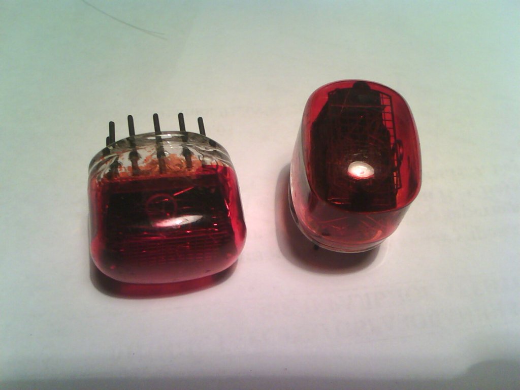

Дядьки, а у кого есть такие лампочки? Мине 4 штуки для чисов не хватает :cry: Куплю или поменяю на что-нибудь :) И может кто знает как они называются? На них самих вообще маркировки никакой нету. По размерам чуть меньше ИН-12.

Geser писал(а):
Что-нибудь типа ZM1180?
Кстати, вот откопал в коробке :) фото ниже
2011-02-11 00.16.53.jpg [184.59 KiB]
Это же Burroughs B7971 !! Фигассе у Вас запасы в коробках :shock:
