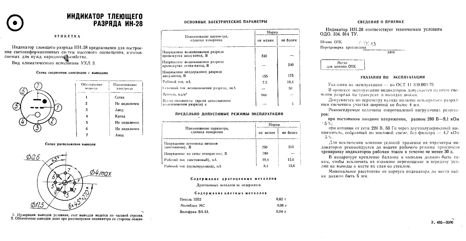

Судя по этой этикетке содержание драг металов 0 технических минимально.В Р/Л оно в разы больше.
download/file.php?id=59626
Особенность производства ИН в том что почти все элементы штампованные чтобы окупить производство штампа нужно делать партию минимум в несколько десятков тысяч а то и больше ламп!Цена соответственно упадет.Делать на склад и продавать по чуть чуть это лет на 20 растянется никто не будет вкладывать в это деньги.Если бы можно было делать партию по сотне ламп уже давно бы (теже китайцы) начали бы выпуск.
Это как например грамофоны нынче тоже дорогие но кто же начнет выпуск грамофонов и пластинок в эру МП-3.
Кстати если есть у кого нибудь этикетка с ИН-18 посмотрите гос.цену!??? Интересно сколько!
