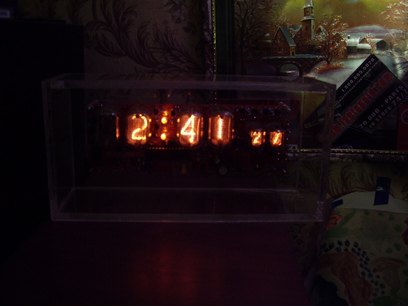

Собрал первые часы на никсях ...
Конструкция - kit с e-bay ...
Корпус орг.стекло 5 mm.
Часы от petes_kits?
Хорошие киты, жалко, что в версии 2011 года они отказались от использования TCXO (DS3231) и перешли на часовой кварц.
Писал чуваку, что так, он говорит, что дескать юзерам сложно паять DS'ку, часто лажают при пайке и часы не работают. Ну и стоимость DS'ки супротив стоимости часового кварца, а точность, обеспечиваемая DS'кой далеко не многим нужна.
Хотя, говорит, обычную DS'ку (DS32KHZ) прикрутить не проблема.

jekltd Не горящая лампа в старшем разряде часов, вызывает желание ее заменить, или поискать неисправность в схеме (личное мнение).

Кстати, моё личное мнение - в часах ведущий ноль лучше убрать. Но! когда делал часы с секундами, заметил, что без ведущего нуля часы выглядят как-то не сбалансированно. А вот как лучше, если секунды выполнены другими лампами - трудно сказать.
Мое субъективное мнение - лучше, когда секунды показывают более мелкие лампы. Наверное, многие привыкли к "более мелким секундам", используя эл-е наручные и настольные часы.
