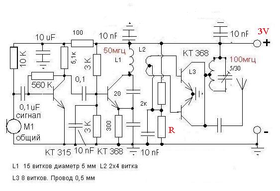

Всем приветы еще раз! Решил повторить конструкцию данного жука.
download/file.php?id=59804
Хотелось бы уточнить порядок настройки.
1. Подстроениками добиваемся нужной частоты.
2. Ловим основную частоту,считаем размеры антенны и припаиваем её.
3. Подбираем резисторы в цепи микрофна если требуется.
Верно? Или пункты 2 и 1 местами поменять? Антенну какую лучше сделать,1/2 или 1/4? Как её лучше расположить внутри корпуса 4.5В батарейки (беспорядочно,на стержень намотать)?
Этот жук делался исходя из условий.
1.Низкое питание. В данном случае 3 вольта.
2.Хорошая стабильность частоты. Поэтому питание задающего генератора стабилизировал, а частоту взял в два раза меньше. При этом поставил эффективный удвоитель частоты.
3.Получить большую мощность пожертвовав при этом экономичностью.
Напряжение ВЧ на выходе примерно 3,5 вольта с антенной длиной 25 см.
Измерял таким пробником.
Экономичность в ущерб мощности можно повысить, если вместо кремниевого диода VD1 поставить германиевый диод Д9. Ток потребления снижается примерно вдвое.
Также вместо этого диода можно поставить резистор в пределах 100 – 390 ом и им подобрать приемлемую мощность. С кремниевым диодом у меня потребляет порядка 60 ма. С германиевым порядка 25 ма. Если поставить резистор, то ток можно любой подобрать.
Также в ущерб снижения стабильности можно убрать стабилизатор.
В принципе по структуре этот жук похож на 100% жук описанный на VRТР, но снижено питание и применен более эффективный удвоитель, поэтому методику настройки можно на VRТР почитать. Там по 100% жуку есть большой FAQ.
Если критерии у вас другие, то и схемы нужно брать другие.
Т.е. здесь критерии низкое питание и большая мощность в ущерб экономичности.

Да,я ошибся,на 150 мА,а 150 мВт потребление. Меня в этом жуке в принцапи всё усраивает,просто скажите,что первее нужно делать. Считать антенну под нужну частоту и настраивать контур уже под неё или наоборот?
 Заголовок сообщения: Re: Проверка работоспособности жуков и радионаушника.
СообщениеДобавлено: Вс окт 16, 2011 13:59:00
Карма: 158
Рейтинг сообщений: 1600
Сообщений: 11940
Откуда: Россия.
Но в жуках антенна же обычно не настроена и если она короче четверти длины волны, то имеет емкостной характер, а значит расстраивает контур.
Поэтому выходной контур в данном случае нужно настраивать вместе с антенной.
Если антенна настроена, то она в имеет активный характер. В этом случае можно передатчик настраивать по эквиваленту антенны. Я обычно беру резистор 51 ом. При этом выбирать связь по максимальной отдаче, т.е. подбирать отвод от катушки, а потом уже просто подключить настроенную антенну и немного подкорректировать настройку выходного контура.
Только я не понимаю откуда у вас настроенная антенна возьмется?
У меня выходная мощность получается порядка 100 мвт, но я к этому и стремился.
Потребление, а значит и мощность можно уменьшить. Я выше писал как. В первую очередь уменьшить смещение в удвоителе. Германиевый диод вместо кремниевого поставить или резистором диод заменяйте и ставьте ток какой хотите контролируя выходную мощность.
