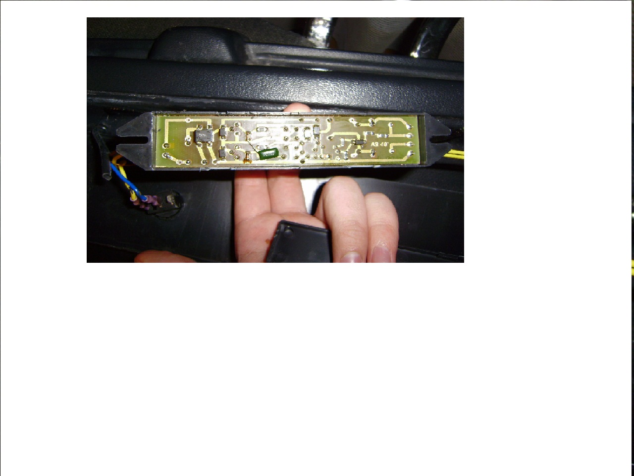

Здравствуйте, у меня в аквариуме перестала работать лампа я думал сгорела лампа купил новую но всё равно не работает,разабрал крышку посмотрел,вот фотки посмотрите что там могло паломатся???

Ну пока видно только четырёхлапый взорванный элемент :) Остальное проверять надо.

Да там с другой стороны платы Моточные изделия. IMHO- Точно размазанная по плате сх. Вч- преобразователя сберегайки :wink:

Да на диодный мостик похоже.Вопро топикстартеру: транзисторы звонили? Где фото обратной стороны луны? Или хотя бы платы? :)

А лампу тупо звонили? Не в обрыве накал-то?

Лампа новая рабочая,обратноя сторона вклеена не вытаскивается.

Судя по фото - простенький ЭПРА для КЛЛ. На лампе маркировка есть?
Прозвоните лампу еще раз и, если нет уверенности в ней, купите такую же. Если наоборот - купите пускач(ЭПРА) на соответствующую мощность(см. маркировку лампы). Лучше посерьезнее, например Vossloh, они и надежнее, и лампы будут жить дольше. Лепить потроха от "сберегайки"(все КЛЛ, кстати, энергосберегающие, независимо от конструкции) - имхо смысла нет.

Да, чинить ПРА (балласт) без опыта не стоит, дефект одной детальки ведет к выгоранию половины схемы. Лучше купить соответствующей мощности(см. маркировку на самой лампе).

Короче смотрел я эту фигню! Вроде всё целое, КЗ нет, всё держится, а не работает, вот парадокс!

Керамика не дохлая? Генерацию есть чем посмотреть?
