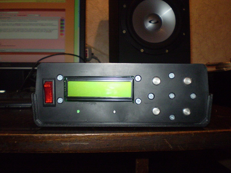

to Volly обьясните пожалуйста зачем нужна програмная калибровка? предпологаю что при разбалансированном усилителе(ОР07)
можно програмно по двум точкам уменьшить нелинейность показаний(измерений). Вообще обязательно ли использовать при настройке програмную калибровку?
на схеме для термопары есть два переменника ,один я так понял (100к)это общее усиление а второй (10к) влияет на линейность усиления
вопрос:как наиболее точно(метод) отбалансировать ОР07 ?

Toommm писал(а):какое назначение резистора 51 ом между массой и минусом термопары?
Вместе с резистором 10к+ диод 1N4148+ резистор 2к7- образует цепь смещения для компенсации холодного спая термопары. Конечно чтоб правильно работало- диод должен находится у "холодного спая", т.е. в ручке паяльника. А так правильная компенсация будет только до нагрева паяльника.
Для того, чтоб после замены паяльника или его нагревателя, не лезть настраивать входной усилитель. Или чтоб просто подстроить в процессе эксплуатации.
В 101 раз :) : 10к резистором установить минимальную рабочую Т (лучше первоначально с перемычкой вместо термопары установить 0в на выходе ОУ), затем 100к- максимальную. Т.к. настройки взаимосвязаны- повторить несколько раз.

В 101 раз :) : 10к резистором установить минимальную рабочую Т (лучше первоначально с перемычкой вместо термопары установить 0в на выходе ОУ), затем 100к- максимальную. Т.к. настройки взаимосвязаны- повторить несколько раз.[/quote]
я конечно прошу прощения но это я тоже не в первый раз читаю ,ну обьясните мне что за минимальная температура ? это 0 или это комнатная или для меня рабочая температура скажем 200гр ну никак не вкурю ,с максимальной тоже самое .Ну обясните мне на пальцах а то ковыряюсь уже 3 дня
повторю: с резистором 51 ом в цепи -термопары показания те что выше температуры 250 гр прыгают н7апример выставил 270 а на дисплее Т гуляет 262-272 и не переходит в режим удержания.До Т 250 порядок. Вчём же дело? блокировочные везде ставил ,сменил ИПБ на трансформаторный разносил,экранировал платы -убрал резистор и о чудо на любых диапазонах температура стоит как вкопаная.
вот фото
(155.73 КБ) 1445 скачиваний
(206.1 КБ) 1394 скачивания
Сообщения: 702
Зарегистрирован: Пт мар 06, 2009 18:22:23
Сообщение Volly »
Toommm, ну какой может быть минимальная рабочая температура, если рабочий диапазон станции 150...450°C ??? :wink: А вообще, в каком температурном диапазоне настроите, в таком и будет максимальная точность.
Ну не ставьте Вы этот резистор, если без него лучше. Разве что комнатную температуру при включении хуже покажет. :)

Volly спасибо за ответы ,не думал что всё так просто!!! Станция работает замечательно :))
