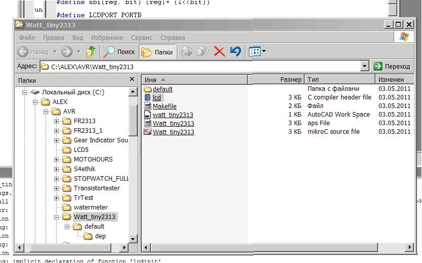

Вот сделал скрин , компилятора, ругается.
38833.jpg [169.05 KiB]
в ту же папку где исходник лежит добавте файл из архива lcd.h

ooogo в той же папке где исходник лежит , лежит и файл cd.h , а оно почему то его игнорирует.
38444.jpg [70.91 KiB]
38833.jpg [142.75 KiB]
нажмите на source file правой кнопкой? в контекстном меню выберете добавить к проекту файл и укажите lcd.h, если контекстного меню не будет посмотрите меню Project
