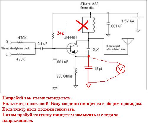

http://vrtp.ru/screenshots/1299_fmdis3.jpg в этой схеме нужен коденсатор на антенну или нет? а то собрал и не работает. :(

ну там от колебательного контура сразу контакт на антенну, между контуром и антенной конденсатор нужен или нет?
и какую катушку надо?

там же написано про катушку, 8 витков на оправке 5мм, кондер ставить не надо!

собрал заново все равно не работает :( , хотя детали исправные и разрывов нет

djshvetsov писал(а):
собрал заново все равно не работает , хотя детали исправные и разрывов нет
Какое напряжение на эмиттерном резисторе 330ом?
0,01 мкф=10 нанофарад.
Вот в этой теме рассматривали все случаи как определить работоспособность таких схем.
viewtopic.php?p=216366#p216366

0.44 В

Замыкай катушку пинцетом и смотри меняется ли это напряжение.
Если немного меняется, значит все работает, а ты просто не можешь найти на какой частоте его ловить.

на катушке 0 :(
0.44 В
Замыкай катушку пинцетом и смотри меняется ли это напряжение на резисторе в эмиттере.

вроде не че не меняеться

Надо бы ещё с кондюками перепровериться - бывает путают пики с наноми...
