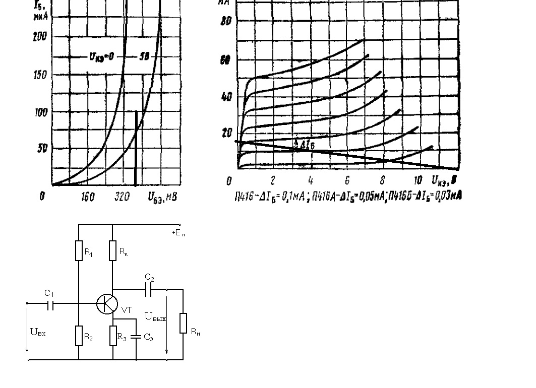

 Заголовок сообщения: Re: Каскад с общим эмиттером.
СообщениеДобавлено: Ср июн 08, 2011 16:31:50
Рейтинг сообщений: 17
Зарегистрирован: Ср июн 08, 2011 15:37:56
Сообщений: 619
Откуда: ДВ
Помогите пожалуйста , при расчёте усилителя возникла проблема. Пытаюсь собрать усилитель на биполярном транзисторе,
по 2 З. Кирхгофа E=Uкэ+Iк(Rн||Rк)
E=12 В
Uкэ=4 В
Iк=10^-2 А
Rн=6,5 Ом (колонка)
Rк=?
Не получается выбрать резистор коллектора.Помогите пожалуйста.
каскад.jpg [160.24 KiB]
"Ленивый человек в бесчестном покое сходен с неподвижною болотною водою, которая, кроме смраду и презренных гадин, ничего не производит". М.В. Ломоносов
СообщениеДобавлено: Ср июн 08, 2011 16:53:54
Рейтинг сообщений: 29
Зарегистрирован: Вт июн 30, 2009 18:34:39
Сообщений: 1732
Откуда: Томск
Не надо путать свою шерсть с государственной. :)) То есть, не надо путать режим по постоянному току и переменному. Если задан ток 10 мА и напряжение на коллекторе 4 В, то никакой нагрузочный резистор, отделённый конденсатором от цепи коллектора, на номинал коллекторного резистора повлиять не может. То есть, падение напряжения на коллекторном резисторе будет 12-4=8 вольт. Ток 10 мА, значит, номинал резистора 8/0,01=800 Ом. Ну и нагружать такой каскад динамиком на 6,5 Ома - это несусветная глупость. Сопротивление нагрузки должно быть в несколько раз больше, чем сопротивление коллекторного резистора. То есть, если в коллекторе стоит резистор 800 Ом, то сопротивление нагрузки должно быть не менее единиц килоом. А если Вы собралисть транзистором раскачивать нагрузку в 6,5 Ом, то нужно иметь ток покоя транзистора не менее нескольких ампер. Какие, к чёрту, 10 миллиампер?
СообщениеДобавлено: Ср июн 08, 2011 17:21:05
Сообщений: 619
Откуда: ДВ
Поймите меня правильно , я только учусь и хочу собрать простенький усилитель и вот столкнулся с такой как вы говорите глупой проблемой , так с ваших слов я понял для такой маленькой нагрузки ничего сделать нельзя или ....????
СообщениеДобавлено: Ср июн 08, 2011 17:26:52
Рейтинг сообщений: 21
Зарегистрирован: Чт янв 27, 2011 21:57:53
Сообщений: 1318
Можно если вместо коллекторного сопротивления поставить понижающий выходной трансформатор или делать усилитель по другой схеме.
Здесь про это говорили.
Начинайте читать с 4 страницы.
viewtopic.php?f=21&t=36751&start=60
СообщениеДобавлено: Ср июн 08, 2011 17:31:42
Сообщений: 1732
Откуда: Томск
Разве я написал "нельзя"? Прочитайте внимательно то, что я написал. Нужно использовать мощный каскад с током покоя больше тока нагрузки. Максимально возможное значение тока нагрузки примерно половина напряжения питания, делённая на 6,5 Ом, то есть, не менее одного ампера. Скажем, 1,2 Ампера. Напряжение покоя на коллекторе - примерно половина напряжения питания. То есть, сопротивление коллекторного резистора должно быть 6 Вольт /1,2 Ампера = 5 Ом. Надеюсь, мощность, рассеиваемая на транзисторе и резисторе, подсчитать сможете? 8)
