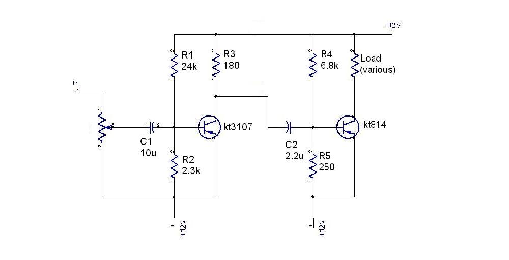

вот
shema2.JPG [29.32 KiB]

3.14159 писал(а):
с питанием ясно. спасибо. (то-есть от R2 можно смело избавиться?)
Если предположить, что для стабилизации раб. точки мы добавим Rx (вариант схемы который предложил Вася), какими надо брать номиналы R3 и Rx? Как понимаю, чтоб изменить коэфф усиления надо играть с R3 (в какую сторону)?
Или, если не сложно, набросайте пожалуйста похожую схемку, но хорошую (с номиалами элементов).
О термостабилизации каскада с ОЭ и его расчете (с примером) можешь прочитать здесь:
http://radiocon-net.narod.ru/page16.htm

чем больше читаю, тем больше вопросов возникает...
к примеру в моей схемке R3 180 Ом, а там они берут его 1кОм, транзисторы разные, расчёт по постоянному и переменному токам, радио частота (в моём случае минималка 10Hz) и т.д...
я в теории не силён, по этому всё там описанное кажется сложным для меня. Не получается их теорию связать с моими цифрами...
Но Вы же радиолюбитель? Или так, погулять вышли? :)))
Так что, придётся разобраться. Номиналы разные потому, что токи коллектора разные. Какой ток в Вашей схеме? Большой. Вот и резистор малого сопротивления. Конечно, объяснения по ссылке не очень хорошие, лучше читать Хоровица и Хилла. Там всё понятнее, проще и правильнее. Частотные характеристики к термостабильности отношения не имеют. И начинать всё надо с формулировки задачи. Какой коэффициент усиления нужен? Какой размах напряжения на выходе? Какое напряжение питания? Вот, исходя из этого, и надо считать схему.

В Вашей схеме R5 нереальный. Зачем такой маленький? Ваш первый каскад работает на этот резистор и все его усиление идет насмарку.
Ток делителя достаточно взять раз в пять больше тока базы транзистора
А дальше читайте тему с первой страницы. Там все это написано.
Расчет начинайте с оконечного каскада. Можно также этой ссылкой воспользоваться.
http://irls.narod.ru/azb/rtk01.htm

Схема на практике неработоспособна
На практике так безграмотно никогда не делают
Поэтому схема эта очень плохая.
В схеме R5 нереальный. Зачем такой маленький?
сама схема и её части взяты отсюда (клик)
Изображение.
устройство собранно, отрегулированно генератором ЗЧ и ведёт себя на 5 с плюсом!
У вас просто спрашивал что необходимо изменить (если необходимо), для того чтоб безнаказанно и не теряя работоспособность снизить U питания и увеличить коэфф усиления первого каскада (схему которого все дружно раскритиковали)...
... теоретики :-(

Усиление первого каскада в этой схеме не увеличить. У него очень низкоомная нагрузка (три стоомных резистора в параллель!), на них все теряется.
Напрашивается поставить эмиттерный повторитель, на выходе первого каскада. Это означает добавить один транзистор и один резистор, без необходимости настройки. Наверно это уже увеличит усиление в несколько раз, но дополнительно можно будет пробовать увеличивать усиление увеличением номинала резистора R4.
Напряжение питания тут вроде без проблем можно снижать, но разве моторчики не перестанут работать?

В этой схеме конечно можно обойтись без стабилизации режимов. Ваша скрытность отняла только время.
Нужно было сразу приводить эту статью.
Увеличить усиление можно только как выше уже сказали.
Добавить эмиттерный повторитель, при этом довольно мощный.
С2 лучше ставить неполярный, т.к. на нем при разных уровнях сигнала полярность может меняться.

Сам первоисточник данной схемы идёт отсюда (ТЫРК). Там есть такие слова: "Подбором резистора R2 (если это понадобится) устанавливают напряжение на коллекторе транзистора VT1 относительно его эмиттера равным примерно 7 В" - это и наталкивает на мысль о том, что будет если снизить входное наряжение? В какую сторону танцевать если 7 В по логике там быть не может?..

кажется с усилением ситуация начинает проясняться... а что там со злосчастными 7 В "на коллекторе транзистора VT1 относительно его эмиттера" при более низком питании

В таких схемах оптимально, чтобы напряжение на коллекторе VT1 было примерно равно половине напряжения питания. Учитывая ущербную схему смещения, нужно с запасом - примено 2/3 напряжения питания (т.е. примерно 7В для 12В питания). Это верно и при уменьшениии напр.питания, (например 3В при 5В питания), при необходимости заново подобрать сопротивление R2, которое собственно и задает это напряжение. Можно улучшить схему смещения, подключив верхний вывод R2 не на +питания, а на коллектор VT1
