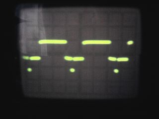

Поставил - без изменений. Проверил все импульсы (кси, сси, гасящие полей и строк) - все нормальные, насколько я могу судить по осциллограммам (кси - 50гц,отриц.;сси - 15625гц;отриц; гасящие полей - 50гц,положит.,25мкс для полож. части периода;гасящие строк - 15625Гц,положит.,4мс для положит. части периода).
Комментарий к файлу: на видеовыходе без видеосигнала
Да по осциллу не увидеть. То что вы видите на экране (поле) находится между синхроимульсами, и оно не синхронизировано с частотой развёртки (т.к. перемещается). Это от сети 220. Хорошо бы фото экрана.
Да , ещё попробуйте минусовой провод от источника питания подпаять на плату возможно ближе к точке где запаян экран кабеля через который подаёте видеосигнал на телевизор.

Итак, получить нормальное изображение мне удалось подключив видеовход телевизора ДО конденсатров С3 С4 (по схеме из радио). Осталось понять почему после этих кондеров сигнал хреновый (а для чего вообще эти кондеры?), надо будет проверить ...

Увеличил C3 с 10мкФ до 100мкФ и все стало ОК. При меньшей емкости (22-47мкФ) возникает серая полоса снизу, а при еще меньшей (1-10мкФ) она начинает двигаться снизу вверх как я писал раннее.
