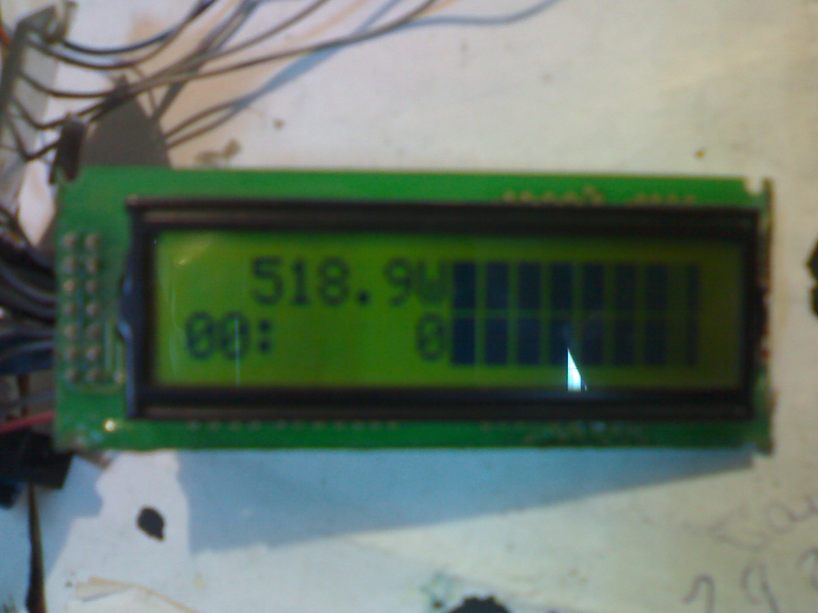

evgeniy1957 он как партизан ничего не показывает :) :)) :)
он уже одну фотку выкладывал , не знаю видел ты её или нет....

похоже что экран какой-то нестандартный и рама разбита на полустрочки....
низнаю..у меня сколько разных этих экранов все работают..так или иначе...

Счас сфоткать нечем... но картинка примерно та же, когда нет нагрузки правая половина пустая, а под нагрузкой заливается черным а последние квадраты еще и залиты частично.

Есшли есть ошибки в монтаже, или там флюс токопроводячий может показывать такую аброкадабру , пересобери на монтажке, делов то ....

Прошли выходные, приехал дисплей. Наконец-то увидел правую половину экрана :) . Нагрузки от 25вт до 1квт показывает нормально. Потестирую более глобально, отпишусь. Кстати, микросхема в счетчике у меня другая, STPM14a, но работает вроде нормально. Вопрос по меню. Калькулятор в разделе имп на квт показывает ватт на герц, а что за число показывает калькулятор в разделе ватт на герц? при 900 ватт на герц у меня число справа 0.4 это что? Остальное вроде понятно.

Осталась непонятка. В моей схеме от 17 июня под которую Вы сделали прошивку не было вывода сигнала перегрузки, а в прошивке я думаю он куда-то выведен, но куда? Ведь исходника этой версии прошивки у меня нет. А хочется его заюзать. Подскажите пожалуйста.

дак вроде и не менял жеж - порт б 0 нога 14 в дипе

На этой ноге кнопка энтер
Мой новый дисплей :)
30062011095.jpg [186.2 KiB]

ну тады ХЗ ... вашей прошивки значить не осталось...поставьте порог 1 ватт и смотрите на какой ноге +5 вольт появится

Тьфу ты... оказалось это с0 как на новой схеме... надо было просто проверить. Работает, спасибо!
