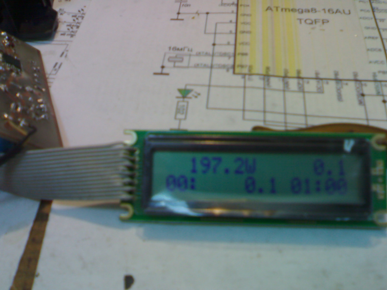

Прошли выходные, приехал дисплей. Наконец-то увидел правую половину экрана :) . Нагрузки от 25вт до 1квт показывает нормально. Потестирую более глобально, отпишусь. Кстати, микросхема в счетчике у меня другая, STPM14a, но работает вроде нормально. Вопрос по меню. Калькулятор в разделе имп на квт показывает ватт на герц, а что за число показывает калькулятор в разделе ватт на герц? при 900 ватт на герц у меня число справа 0.4 это что? Остальное вроде понятно.

На этой ноге кнопка энтер
Мой новый дисплей :)

Тьфу ты... оказалось это с0 как на новой схеме... надо было просто проверить. Работает, спасибо!
