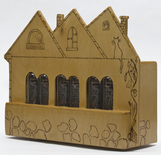

Второй вариант "домика":
SC14_side_2.gif [171 KiB]
SC14_side_1.gif [157.83 KiB]
SC14_front.gif [140.54 KiB]

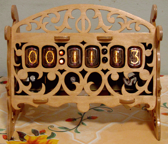

Привет Коты!
Вот мои часики на пока еще на страшной плате :)
Выкладываю прошивку без показа даты в конце каждой минуты. Помнится кто-то спрашивал.
Решение конечно у меня топорное, но работает :))

DSC_0360.JPG [164.19 KiB]

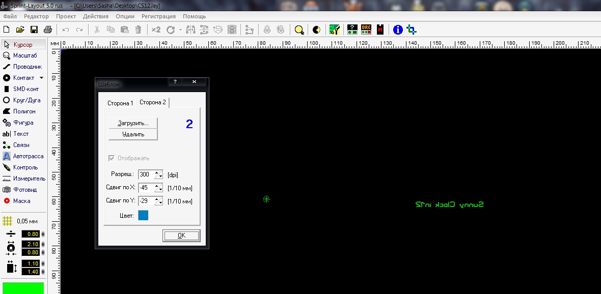

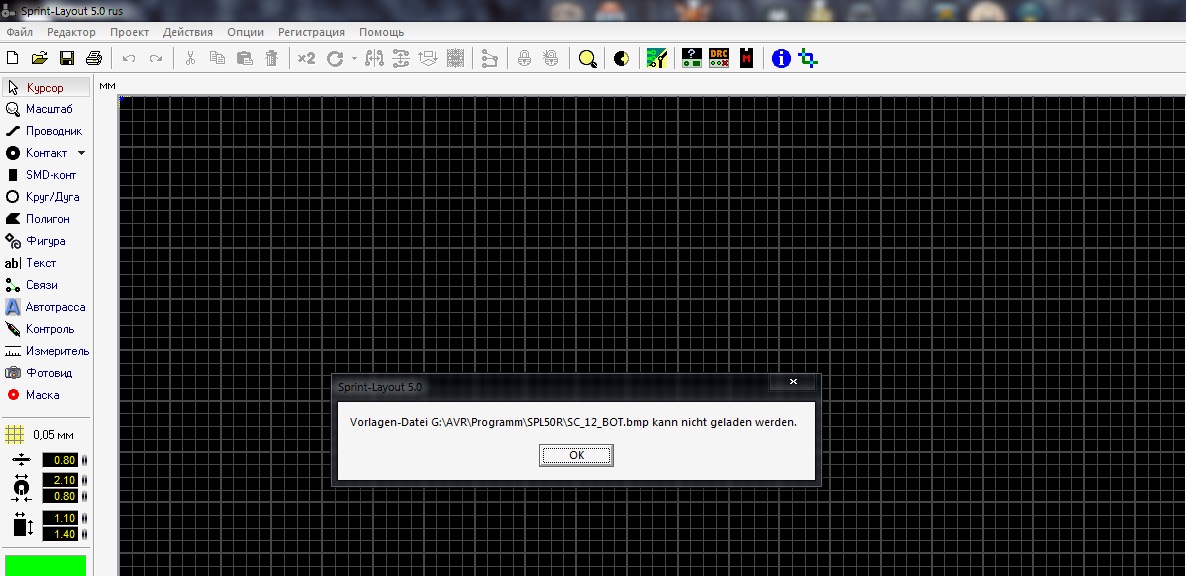

Программа несовместима со схемой из статьи.
Добавил изображение ПП в фоне для Sprint Layout 5.0. Немного придётся поработать лапами (а кому сейчас легко? :) )
Включите фон в настройках!!!!!!!!! >Опции >Шаблон >Сторона2> Отображать
Здравствуйте. Хочу повторить ваши часы. Не получается открыть файл CS12.lay. Я раньше не имел опыта работы с Sprint Layout 5.0. Фон вроде включен все как вы написали но не отображается. Прилагаю 2 скрина
Извините если, что за нубские вопросы. Спасибо за ранее.

 Заголовок сообщения: Re: SUNny clock вопрос интересный!
СообщениеДобавлено: Ср сен 07, 2011 08:22:43
Карма: 29
Рейтинг сообщений: 616
Зарегистрирован: Вт янв 22, 2008 14:45:18
Сообщений: 1751
Откуда: Санкт-Петербург
Azamat уже проделал эту работу: SUNny_Clock_IN12.lay здесь .
Удачи.

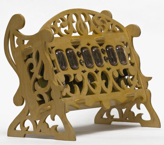

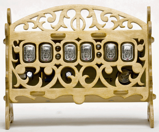

А не перетащить ли сюда фото понравившихся мне вариантов часов SUNny_Clock, которых нет в этой ветке?
Ян:
Azamat:
ewrey:
mss_ja
3cd2bb56.gif [97.21 KiB]
