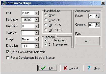

Астроном писал(а):
Altair писал(а):Дальше через настройки настраиваете терминал ( здесь же в CVAVR). вот об этом по подробнее
Заходите Settings, Terminal (Настройки, терминал) и выставляете, как на скрине. Только ставите свой сом порт.
ОК чтобы установки запомнило. Всё, настройки закончены, можно заняться программированием.
Нажимаете на значёк микросхемы...
Скрин терминала
(16.86 КБ) 1088 скачиваний
