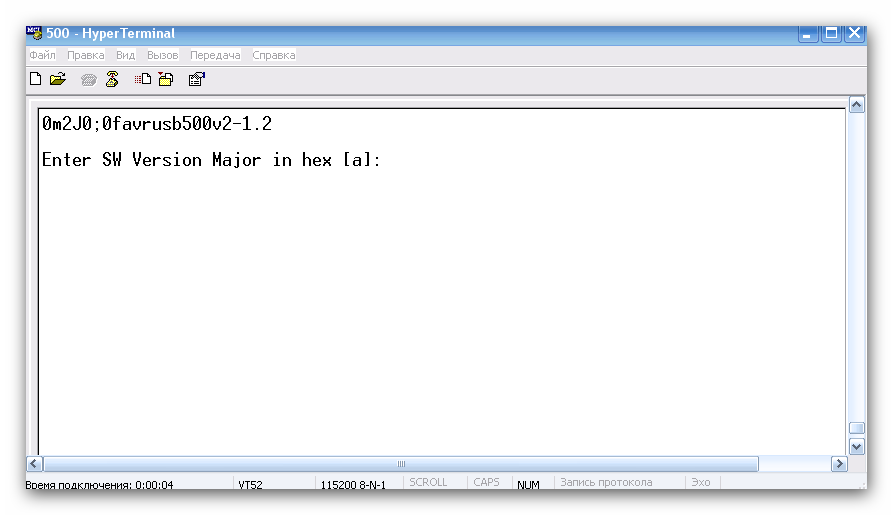

да я уже что то навводил))) определяется теперь с каким то буквами

как отредактировать название прогера в терминале?

вот так ! и при включении светодио моргает 5 раз

Астроном писал(а):
вот так !
Вообще, правильно. У меня так же.

Астроном писал(а):
ну дальше что делать после того как он определился?
Дальше открываешь VCAVR, нажимаешь Settings> Programmer (Настройки, программатор), появляется диалоговое окно
Programmer Settings (Настройки программатора), в окошке AVR Chip Programmer Type (Тип программатора чипов AVR)
в выпадающем списке выбираете программатор STK500, а в окошке Communication Port из выпадающего списка выбираете
COM3, т.к. у Вас программатор встал на этот порт. Дальше через настройки настраиваете терминал ( здесь же в CVAVR).

[quote="Altair"]Дальше через настройки настраиваете терминал ( здесь же в CVAVR). вот об этом по подробнее

Астроном писал(а):
Заходите Settings, Terminal (Настройки, терминал) и выставляете, как на скрине. Только ставите свой сом порт.
ОК чтобы установки запомнило. Всё, настройки закончены, можно заняться программированием.
Нажимаете на значёк микросхемы...
Комментарий к файлу: Скрин терминала
