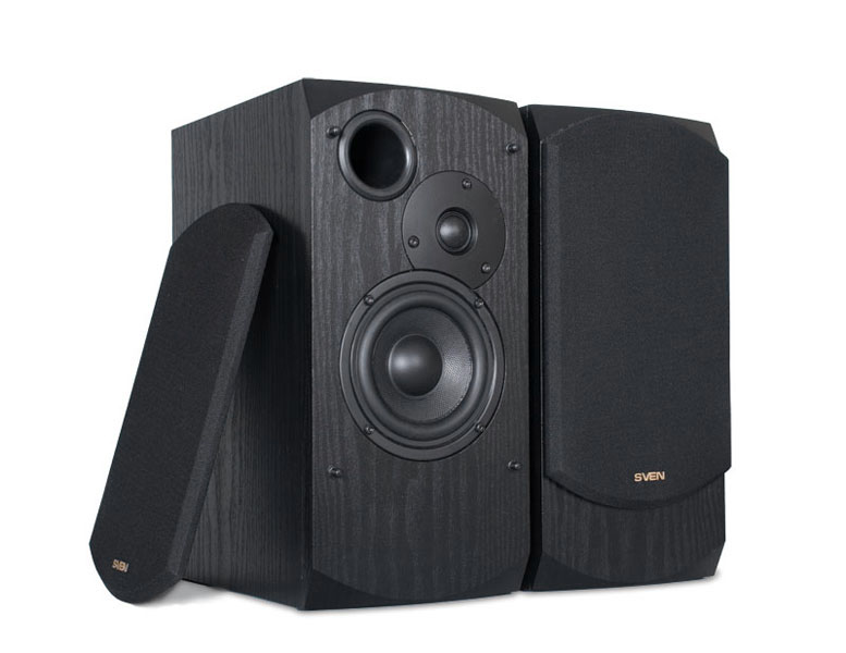

я новичок, в принципе с электроникой сталкиваюсь по необходимости, но уже небольшой опыт есть.
Недавно появились в левой колонке шумы (шипящие, как будто где то плохой контакт), возникающие с неопределенной закономерностью.
Сразу подумал на микросхемы, так как больше в схеме особо нечему выходить из строя. Заменил две микросхемы D1875 на аналогичные LM1875T.
Помехи вроде пропали, но появился фон 50гц. Я в микросхемах не разбираюсь вообще, поэтому прошу вашей помощи.
Почему появился фон? может потому что заменил микросхему на аналог? или взял низкокачественную, дешевую? если взял дешевую, то вопрос - как их отличать по качеству? на цену смотреть?
Заранее всем спасибо :)
Вот схема колонок(взято отсюда):
Комментарий к файлу: Принципиальная схема
Снимок.png [202.59 KiB]
А вот собственно акустическая система:

фон может дать плохая фильтрация питания, так что проверь электролиты...
да их по схеме маленькая кучка,так что можно и заменить...

1. Источники сигнала (комп, плеер) подключал к нему? Тоже гудит?
2. Ты когда все собирал назад случайно нигде не забыл что прикрутить? Может быть причиной - не все винты закрутил из-за чего нет земли и полезли помехи. Или не все пропаял нормально, когда микруху менял.
3. Попробуй заменить электролиты в БП, это С18 и С17 по твоей схеме ... поставь туда вместо 470мкФх35В побольше емкость, для лучшей фильтрации, например 1000мкФх35В, 2200мкФх35В.
З.Ы. А качество микросхем тут ни причем: ты поставил такое же гуано как там стояло, только с другим названием. Так что не напрягайся по сему поводу.
Да, и с плеером и без входного сигнала - результат один и тот же.
Когда закручивал/раскручивал - экранировки не нарушал и все закручено правильно.
Благодарю, за совет. Попробую.

maxim.a.t Меня смущает номинал конденсаторов C17 и C18. Проверьте эти емкости в БП вашей акустики. Похоже что в схеме опечатка, забыли нолик дописать. Там скорее всего должно быть написано 4700 мкФ.

недавно была похожая проблема с хрипом, проблема была в RC цепочке на выходе микросхемы, померьте номиналы резисторов R17,R18
Таки почти угадал. см. ниже.
Действительно это ошибка схемы, на самом деле у меня стоят 4700мкф.
Вобщем, колонки у меня уже больше 3х лет. Думаю сказывается естественное старение материалов.
Был обнаружен резистор с номиналом 1ком, по факту в 200 ом. заменил. Также были заменены, на всякий случай, все электролиты. Микросхемы оставил старые. Основная проблема исчезла - хрипы прекратились.
К сожалению появились новые проблемы - микросхемы стали слишком сильно греться и из за этого через полчаса нормальной работы появляются посторонние шумы.(а если поменять на новые микросхемы - появляется постоянный фоновый шум, на старых этого шума нет) Радиатор на термопасте. Еще - одна колонка стала играть громче другой.
Думаю что нужно полностью все выпаять и заменить новыми деталями. У меня вопрос стоит ли покупать дорогие резисторы с 0,1% допуска или оставить 5% как есть.
Спасибо за вашу помощь.

если сильно греются и играет одна громче другой скорее всего дело в проходных конденсаторах замените сначала их
