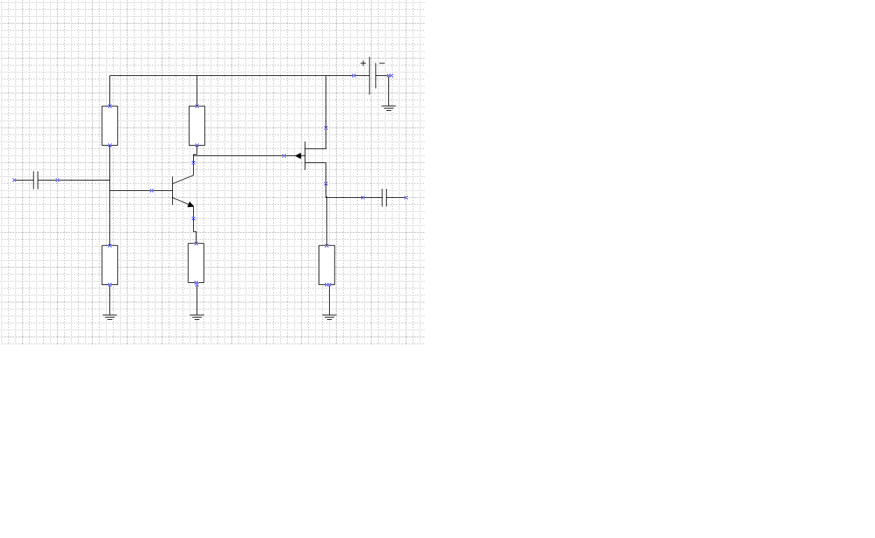

Всем привет. Тут много рассматривали проблему когда невозможно подключить низкоомный динамик к высокоомному выходу усилителя. Для этого во многих схемах применяли согласующий трансформатор, но есть же и другие способы согласования нагрузок. не так ли???

а как такая схема согласования нагрузок ???
А никак, пока не укажете какую мощность хотите получить, какое сопротивление нагрузки и какое напряжение питания?

Откуда: ДВ
хотя бы 15 Вт, 4 Ом, 12 В.

Столько не получишь. Максимум теоретически можно получить, это 4,5 вт. Практически будет меньше.
При этом ток истока полевого транзистора нужно будет сделать 1,5 ампера, которые постоянно будут протекать через динамик даже когда на усилитель не подают никакого сигнала.
Также транзистор нужно поставить на радиатор.
В общем так не делают.
В этой теме про это тоже говорили.

говорили. я читал , но нормального решения здесь нет, кроме трансформатора.

А его и нет кроме трансформатора или двухактного или мостового выходного каскада и об этом здесь тоже говорили.
Ничего нового здесь придумать нельзя, да и не нужно.
