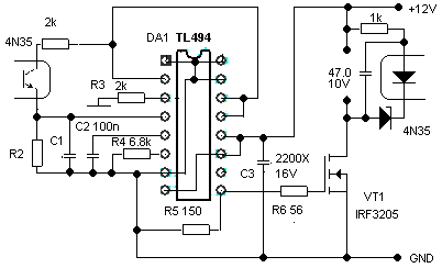

К вопросу организации обратной связи.
Схемотехнику включения оптопары см на рисунке (более правильную схему нарисую позже)
UTP_.JPG [47.78 KiB]
Комментарий к файлу: Организация обратной связи через оптопару (принцип)
Безымянный.GIF [5.27 KiB]

Прошу прощения - не тот файл с фото выложил.
