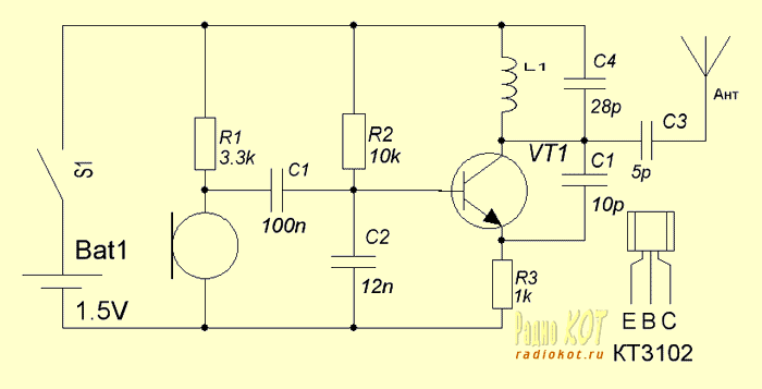

У меня после танцев с бубном на приемнике ловится тишина, если трогать контакты, есть щелчки. но если дотронуться но Массы, частота куда-то уплывает. то-же самое если опдключить вход к плееру (делал не под микрофон). Попробую завтра поставить кондер по питанию и уменьшить резистор 1k. Действительно, f кт3102 еле влазит в ФП диапазон.

Номиналы некоторых деталей поменял , а именно :
R1 - 4,7 кОм
С2 - 10 nF
C3 - 18 pF
C4 - 18 pF
Транзистор - КТ3102АМ
Так с такими кондерами на какую чатоту FM настраиваться ??
ЗЫ а то по формулам получилось где то 360 МГц :(

... а то по формулам получилось где то 360 МГц :(
А в формулах учитывали паразитные ёмкости (ёмкость монтажа, ёмкости переходов транзистора...)? :)

Ой нет , извиняюсь , вышло где то от 90.1 МГц до 106 МГц , но там ещё номиналы выходного конденсатора и конденсатора в контуре одного не те , а так , если смотереть по схеме , по этим номиналам , то получается где то 90.1 МГц именно :) Оно правильно ? Именно такая частота долна выйти если всё поставить как на схеме (те же номиналы)? :shock:

Да ну , статью делал какой то китаец (без обид) :)
Мало того что ноги транзистора не верно пометил и конденсаторов номиналы немного не те , так он ещё забыл в печатке кондер на 12n поставить куда надо , ну это я уже потом заметил ...
Так что , друзья , если собирать такой жучок как в статье , то на какую частоту настраиваться то , в идеале ??? :shock:

Здравствуйте дорогие коты!Постоянный псетитель вашего сайта,тут решил риганутся.Собственно к теме.Собрал жука все детали подобранны правильно но не пашет!!!!! катушка пэв 0.5 5 витков на 5мм,кондюки нормальные(проверял),резисторы тоже но нифига.Искал на всех частотах нет.Только раз напал на fm 98.7 отключаеш питание шум перестоёт. Помогите,схема

яб скзал бы что это схема до ума не довели
до ума доведеш должно работать в пределах
90.1 - 106 фм но расстояние очень слабое берет
слабо слышно
