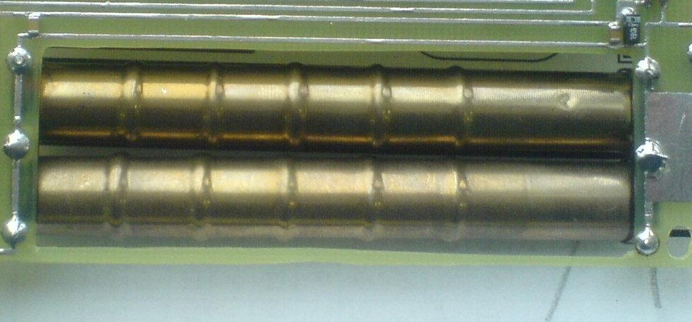

Alex2 писал(а):
shodan , подскажите- я хотел бы запитать мегу и экран от 3,3В будет ли они работать при таком напряжении с учетом установленных в вашем проекте фьюзов
Компилируй проект, прошивай. Фьюзы специально НЕ даю, т.к. потом будет путаница. В процессе последующей разработки фьюзы могу менять, и будет дофига наборов.
Мега с индексом A - стартанет то без проблем, с соответствующим BOD*
Однако! БГ при таком напряжении не выдаст на выходе нужного напряжения и мощности.
+ надо смотреть даташит на HEF и дисплей.
Рекомендую не городить огород а использовать как есть.
Этот БГ с двумя датчиками в нагрузке проверен под максимально допустимыми уровнями(140 000 мкР/ч) для СБМ-20, при модификации БГ не будет никаких гарантий.
Незабываем, что увеличение множетиля транса, уменьшает его КПД, а при увеличении текущего соотношения с 40ка до 63х, можно прикинуть что КПД упадет раза в 2 не менее. т.к. слишком уж мало витков на первичке.
Дозиметр мало отличается от девушки, он нежный, любит чистоту, и хорошо себя чувствует только под обильным слоем лака.

shodan писал(а):
Следующая мега тоже пошла комом- источник задающие биты установил правильно, а бит делителя частоты на 8 , который был по умолчанию не снял :shock: экран инициализируется через минуту после включения, еще через минуту пишет "Накачка HV"? сигнатуры не читаются, этот чип тоже в утиль или можно как-то починить(не прибегая к паралельному програмированию) сигнатуры не читаются из-за низкой частоты, какой кварц можно максимум подцепить при таких настройках фьюзов?
Пробовал играться с пониженный питанием при 4,1В тухнет подсветка, при 4,5В уменьшается до нуля контрастность дисплея.
Вы были правы нада кормить исключительно пятью вольтами.

Вопрос к знаюшим или к тем, кто сталкивался с таким явлением...
Пришли мне счетчики СБМ-20, у одного из них рядом с плюсовым контактом небольшая вмятинка, но при встряхивании внутри ничего не гремит и не катается... Вопрос в следующем: для этих счетчиков вмятинки на металлической трубке явление нормальное? если нет, то насколько вероятно, что счетчик неисправен? Выглядит это примерно как на прикрепленном фото (верхний счетчик, с правой стороны). Вмятинка примерно в таком же месте, такойже глубины, только площадь побольше...
DSC009271.JPG [107.99 KiB]
 Заголовок сообщения: Re: Апгрейд Дозиметра Гамма_3 до Гамма_4
СообщениеДобавлено: Пт сен 23, 2011 18:18:29
Карма: 46
Рейтинг сообщений: 216
Зарегистрирован: Чт май 24, 2012 22:47:39
Сообщений: 2087
Откуда: Тула
Явление это вполне нормальное.
Разгерметизирован может быть и внешне абсолютно нормальный счетчик.
В гамме3 проверить можно полключяя то один то другой счетчик и проверяя идут ли с него импульсы.
Если счетчик разгерметизирован полностью, то если по нему легонько постучать легким предметом, то звук будет как от пустой банки. Если же давление в нем нормальное, то звук будет немного "специфическим".
