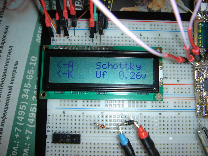

Всем доброй ночи! grott спасибо за обновленную прошивку.. Прошилось гладко!. Сильно не тестировал ее,еще не успел,но диод шоттки проверил..фото прилагаю! :))

Добрый день! у меня вопрос к grott. При коротком в стабилитроне или диоде у меня жк дисплей просто отключается! При обрыве понятно, на дисплее нет изменений , а при коротком можно ли как -то это указывать на дисплее програмно и не вредит ли это самому тестору?

При разомкнутых щупах, на них импульсы 1.2В. Если замкнуть, то потечёт ток, ограниченный резистором 120 Ом, т.е. безопасный 10мА и то за очень короткий период времени. Потом идёт нарастание тока с нуля до установленной величины и потом индикация. КЗ и обрыв не индицируется, но можно добавить программно .
Тестеру кз не страшен. колоб ищите у себя проблему в схеме.
