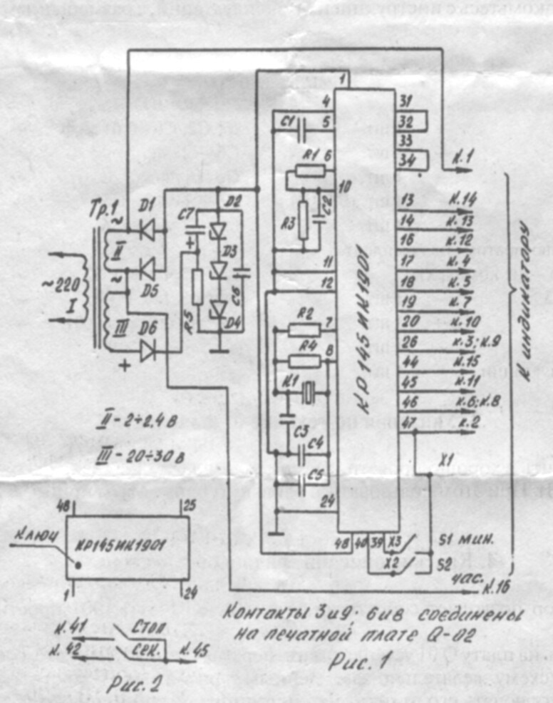

Помогите, пожалуйста, разобраться: собрал часы с ИВЛ 2-7/5 на БИСе КР145ИК1901. Все работает, все прекрасно, но... Через сутки часы начинают спешить на 15 - 20 мин за час, через 5 суток - спешат на 2-3 часа. Кратковременное отключение и включение (резет, блин!) помогает снова на сутки. Схему прилагаю.
PS: кварц заменял, качество пайки проверил (два раза)
Комментарий к файлу: Схема часов
Scan-110927-0001.jpg [127.23 KiB]

обратите внимание на конденсаторы С3, С4 и С5.............., возможно причина может крываться в них....... :tea:
Меняй КР145ИК1901

goblinXXX писал(а):
кварц заменял,
А что кондёров около кварца не менял???

Кондеры у кварца тоже поменял. Если до понедельника ничего не изменится - поменяю микросхему

goblinXXX как вариант это косяк с питанием. Должно быть 27В без пульсаций. Может трансформатор с заниженным, или стабилитроны напутаны, или ёмкости C7 не хватает? На ножках 2 и 3 должна быть частота 32768 Гц, советую проконтролировать. Да, цепи генератора очень высокоомные, и чувствительны к грязи и влаге. Промойте монтаж цепей кварца с каким - либо злым растворителем.
Подскажите, как можно проверить частоту, если нет ни осциллографа ни частотомера? Цешка на такие частоты не рассчитана. Про косяк с питанием я уже думал, поскольку сам индикатор мерцает (на глаз - 50Гц). Трансформатор Т19-220-50

Ну некоторое мерцание должно быть - там же динамическая индикация. Но вообще стоит проверить или замерить конденсатор по питанию С7. Тем более, если нет осциллографа, чтобы проверить наличие пульсаций по цепи питания.

goblinXXX, Говорите мерцает? :shock: Не должно ничего с 50Гц мерцать. Явно проблема с питанием. От этого и нарушение точности. В схеме простейший параметрический стабилизатор, на греющихся стабилитронах и резисторе. Для нормальной работы, конденсатор должен быть не менее 47 мкФ, а переменное напряжение на обмотке не менее 33В. Ну само собой, -27 должно быть на микросхеме.

Microtech, спасибо, буду пробовать
