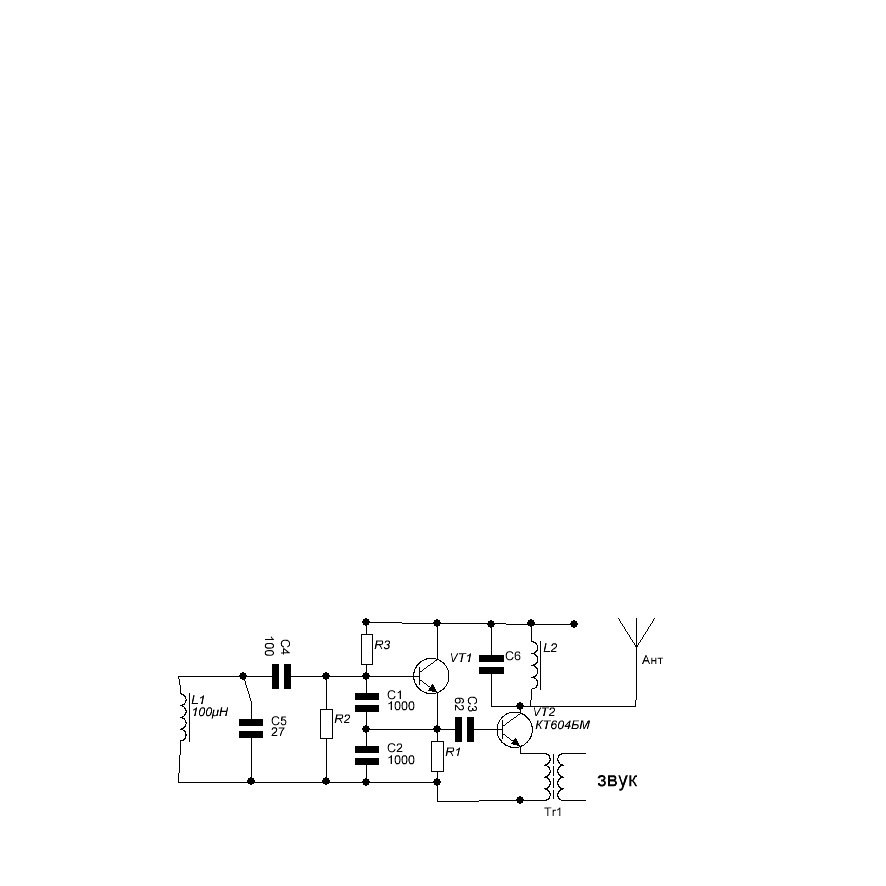

А вот и схема:
ам прд.GIF [7.4 KiB]

Сообщений: 513
Откуда: СССР
включил, но не заработал ГПД. Подключил параллельно R2 кварцевый резонатор на 4,7 с чем-то мегагерц, и на этой частоте я обнаружил мощную несущую. А вот с контуром не работает! Детали все целые, проверял. Друзья, подскажите что делать
 Заголовок сообщения: Re: помогите с передатчиком на лампе
СообщениеДобавлено: Пн окт 10, 2011 18:10:28
Карма: 64
Рейтинг сообщений: 1102
Сообщений: 5837
Откуда: Ижевск LO66NU
Убери С5 и проверь генерацию. А вообще С1 и С2 попробуй уменьшить до 51-100 пик, 1Н хороши только с кварцем.

В воскресенье возьмусь за паяльник.
Сразу заменю транзистор модулятора на трансформатор (чтоб обеспечить 120%ую модуляцию и т.д....). Какой трансформатор ставить? Какая должна быть индуктивность его обмоток?(по этому параметру буду ориентироваться при выборе)

Вот так:
ам прд.GIF [6.64 KiB]

В твоей схеме вторичную обмотку нужно зашунтировать конденсатором, а лучше так сделать.
viewtopic.php?p=117802#p117802
Там передатчик маломощный и трансформатор.
aen писал(а):
Модуляционный трансформатор площадью сечения 0,5 кв. см. Первичная обмотка 500 витков, вторичная 600.
В твоем случае его нужно сделать габаритами побольше.
На схеме рамочная антенна, но это сути не меняет.
1.JPG [21.09 KiB]

aen, спасибо! :))
получается габариты трансформатора выбираются в зависимости от мощи передатчика?
И, если не трудно, скажите какова индуктивность обмоток при количестве витков 500-600?
Роман, ну как бы у меня передатчик не ламповый, но шарманка все-таки на 3 мгц... :roll:
