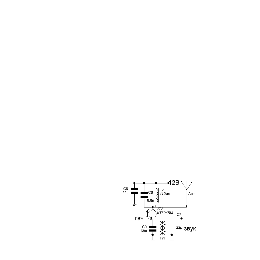

на данный момент схема шарманки выглядит вот так: (ГВЧ не рисовал)

Почему у тебя эмиттер по ВЧ висит в воздуху?
Писали уже еще на предыдущей странице.
Jemchug писал(а):
В твоей схеме вторичную обмотку нужно зашунтировать конденсатором
Точнее эмиттер посадить на общий через емкость.

Пардон, забыл дорисовать, на самом деле обмотка зашунтирована кондером 68нФ.

Вот правильная схема:

Подаю звуковой сигнал с телефона, в приемнике ничего не слышно! :( Даже если громкость трубы на максимуме.

Не обмотку нужно шунтировать, а непосредственно эмиттер через конденсатор на землю кидать. Трансформатор же может далеко от эмиттера быть.

Ух.. похоже я тут такое натворил... :( Видимо дело в неправильном расположении деталей на плате. Завтра фотку скину.

Вот подрисовал.

Т.е. Вы хотите сказать что коллекторная модуляция лучше эмиттерной? :roll:
Я вот подозреваю что КТ604 неисправен - на коллекторе нет ВЧ напряжения! :o Хотя он не нагревался, изначально был исправен... Проверю ка я цоколевку

Привет! Попробуй сотворить петлевой вибратор (у Ротхаммеля глянь).
Насчет коллекторной модуляции - так это лучшее, что есть для АМ. Дело в том, что если ты посмотришь на выходные характеристики транзистора, то увидишь, что ток коллектора почти не зависит от напряжения на нем, а значит напряжение очень мало влияет на режим работы транзюка, чего не скажешь о напряжении на эмиттере - тут влияние на ток через транзюк колоссально и все статические настройки летят к черту, эмиттер ведь это управляющий электрод.

А какие номиналы резисторов в базовом делителе?

Делается так: с базы на землю ставишь 100ом, затем подбираешь с базы на плюс такой, чтобы ток коллектора (между верхним выводом модуляционного транса и плюсом) стал 10-20 миллиампер. ВЧ на вход подавать не надо. Резюк в пределах 10к-30к.
Выходную цепь для лапши лучше переделать:
