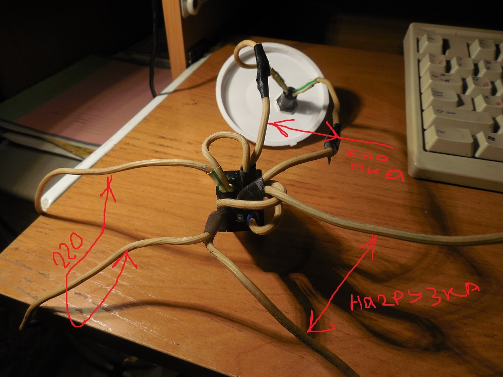

короче, сходил в гараж. Подал 220 на 7 и 8. все щелкает. контакты переключаются . Подозреваю.что схема нарисована в каком то месте неправильно

Фото вашей собранной схемы со стороны контактов

Re: Как не допустить включения устройства ?
Это релюшка такая маленькая, или вы такие толстенные кабелЯ использовали?
Вы сами эти фотки видели? Месиво из проводов, и что куда идёт НЕПОНЯТНО!!

да провода ка раз нормалные пох0ду 1-1.5 квадрата менше по ПУЭ нелзя на сеть ставить а вот акуратность конешно хромала ну да делонаживно попракетикуешся пару лет -доростеш до уровня кабелшика спайщика разряда 3....по ЕТКС

[uquote="АлександрЛ",url="/forum/viewtopic.php?p=4131319#p4131319"]Это релюшка такая маленькая, или вы такие толстенные кабелЯ использовали?
[/uquote]
Добавлено after 6 minutes 30 seconds:
я все четко по схеме 100% . где то в схеме ошибка .
Вот так?
Попробуйте снять клеммы с контактов 4 и 6, попробовать работу (через лампочку, как я уже писал), а потом, подключить клеммы 4 и 6, снять клеммы 3 и 5, и опять попробовать..
Ну, накрутили вы знатно..
Это что у вас- сварочный кабель, что ли?
зы.. Проверьте реле- не соединены ли выводы катушки (7 и/или
с каким- либо выводом контактной группы (1-:-6).. Этого быть не должно, но, мало ли чего можно ожидать от китайцев..
кнопка где подключена? не вижу
наврно кнопку с сетью или выдохом попутал
у меня все по схеме.!!!!!!

именно так

100% не перепутал
