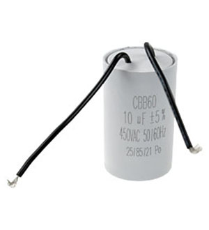

rl55 писал(а):Видимо, надо ориентироваться на максимальный импульсный ток для полупроводниковых приборов и резистора
На резистор мне вообще глубоко на*ть если честно. А вот обкладки конденсаторов (как гасящего, так и электролита фильтра) больше беспокоят. Ну и полупроводники. Причем диодам моста, как я понял, тоже пофиг - обычные 1N4007 выдерживают 30А в течение полупериода сети.

diesel170 писал(а):Насчёт конденсатора - его можно набрать из нескольких по 1 мкФ.
А пусковой купить как на фотке что мешает? Не думаю что дороже будет - специально ссылку ниже дал чтоб цена была понятна.

aam писал(а):А пусковой купить как на фотке что мешает? Не думаю что дороже будет - специально ссылку ниже дал чтоб цена была понятна.
Прусковой может просто-напросто не влезть на свободное место в светильнике. :)) Отдельные плоские конденсаторы разместить проще.
