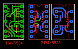

[uquote="SSkot",url="/forum/viewtopic.php?p=3900736#p3900736"]Собственно, как обещал, выкладываю платки, часть в diptrace, часть в layout.[/uquote]
С вашего позволения, собрал всё в один *.lay6, sLayot криво импортирует герберы, но терпимо, будет настроение, ну или кто ещё возьмётся, поправите.
Тут упоминается оконечник Г.Брагина для сабжа, я делал именно этот вариант и не один.
Инструментально не исследовался, только ухи - лобовое, субъективное, сравнение стоковой RRR 101 и переделанной, однозначно в пользу унч Брагина.
На обоих ТБ в стоке, на одном ОУ. Фильтр по 15 000 на плечо, акустика одинаковая, почти :), 15АС-109 и 15АС-220, источник ALC, файл - Yello - Point (2020) FLAC.
Нарисовал переходники для замены К157УД2 на импорт.
