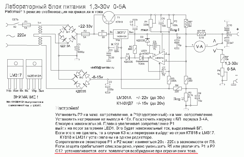

Потому что когда открываетя транзистор, микросхема прекращает регулировку. Схема дерьмовая.

Может, генерация возникает и прибор с ума сходит? Осциллом посмотрите. Если нет генерации, то, может, общий провод неправильно разведен. А если микросхемы из китайпосылторга, то логика их работы - зависимость выхода от тока и погоды на Марсе - может быть ЛЮБАЯ.
Если есть возможность, возмите заведомо фирменную микросхему, т.е. надо выдрать из нормального ненужного устройства. Например, в бесперебойниках комповых они часто встречаются. Даже сойдёт фиксированный стабилизатор, типа 7805. Их вообще навалом в хламе. Только регулироваться будет от 5 вольт. Главное - качественные детали применить.

Возбуждение схемы скорее всего, я уже писал убери не нужные конденсаторы с 1 вывода.

Я собрал схему на основе выдранной из старой материнки времен Пень 2 L1084 - работает, но тоже дает просадку под нагрузкой.

при 13в на входе на выходе без просадки можно сделать только 9в.

И 9 В тоже просаживаются. Разочаровался я в кренках. Буду искать приличную схему на транзисторах и операх.

1. Вам выбирать - проверенные схемы или ….
2. Можете не доверять симулятора, но и он возбудился …….
3. Прежде чем паять что-то - думайте.
4. Рассчитайте правильно потенциометр (Р5) в Вашей схеме.
и т.д. и т.п.

Предлагаете усомниться в правильности схемы из справочника?

Здесь lm317 pnp На 95% схем (не считал - на глазок) этот дурацкий конденз (в базе транзюка) ОТСУСТВУЕТ.
Выше я Вам давал разжевано, на доступном языке как работает умощнение ……
И - правда. В каком-то справочнике 1981 (не поленился - посмотрел) кондер нарисован …..
Читайте и думайте.

А здесь аж 2!
А как вам этот вариант без кренки?
А эта схема из английской публикации 1975 года. Регулятор напряжения на ток до 5 А и входное напряжение до 70 В с выходным до 60 В. Выходное напряжение устанавливается потенциометром в допустимом диапазоне. Внесены некоторые изменения в исходную схему, чтобы можно было собрать ее с обновленными компонентами.
