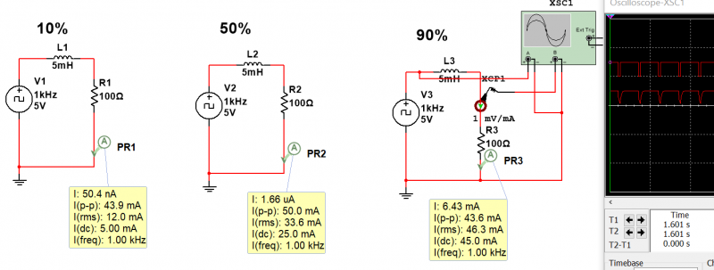

О задаче:
Ток равен I=U/R*Kзап = U/R*Ton/(Ton+Toff)
Не решал. Это наблюдение и умозаключение.
Проверил в симуляторе - верно. Расписывать не хочется. Мне лень думать .... :))
PS: Активное сопротивление не учитывалось
